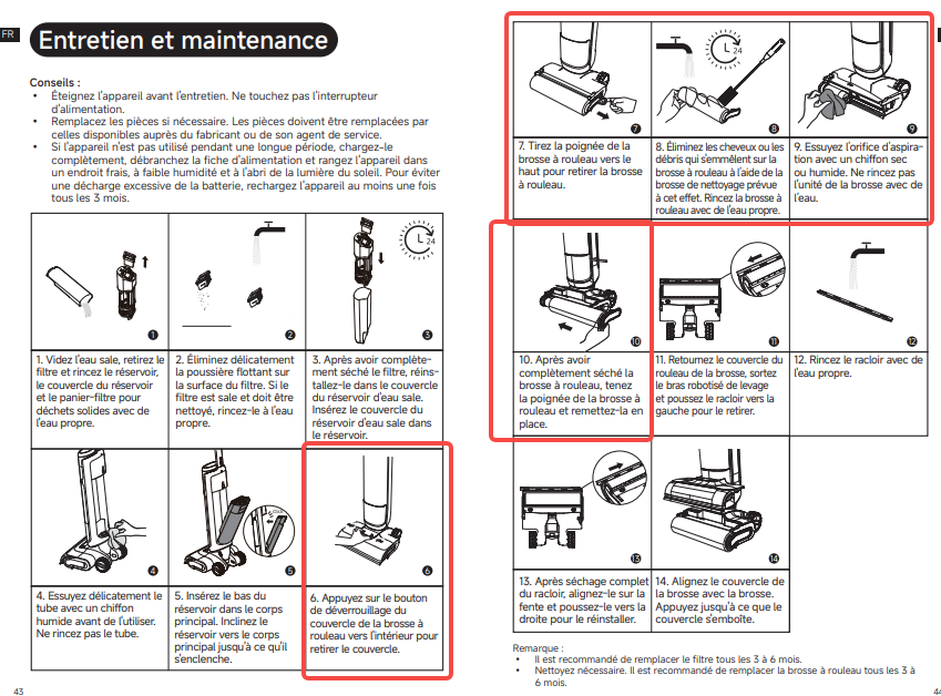

J’ai acheté cet appareil il y a une semaine et depuis hier j’ai le message brosse à rouleau bloquée
Elle était propre mais je l’ai nettoyée ainsi que les capteurs la brosse à raclette etc
J’ai mis une brosse neuve : même message
Différents modes même message
Lavage automatique : ne se fait pas en raison du message d’erreur
Que puis-je faire d’autre avant de ramener l’appareil ?
6 Commentaire
Veuillez suivre les étapes indiquées dans l'image ci-dessous pour nettoyer la brosse à rouleau. Ensuite, redémarrez l'appareil et vérifiez s'il fonctionne normalement.
Si le problème persiste, veuillez contacter notre service après-vente pour obtenir de l'aide.
