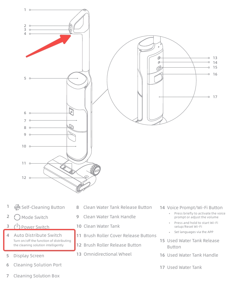

Je possède un Dreame H14 Pro et j’ai l’impression que le produit nettoyant n’est pas distribué correctement pendant le lavage.
Lorsque j’utilise l’appareil, je ne sens quasiment aucune odeur de produit, comme si le détergent n’était pas injecté dans l’eau. Pourtant, le réservoir de produit est bien rempli.
J’ai également un problème de mauvaise odeur lorsque je passe l’appareil, alors que je l’entretiens correctement.

Concernant le problème de distribution du détergent :
1. Veuillez d'abord vérifier que la fonction de distribution automatique du détergent est activée sur la poignée (voir l'illustration correspondante). Lorsque l'icône en forme d'étoile à quatre branches est allumée sur l'écran, cela signifie que la distribution du détergent est activée.
2. Le détergent fourni est un produit concentré dont la consommation quotidienne est très faible. Une fois le réservoir rempli, il faut généralement environ un mois pour le vider complètement. Nous vous recommandons donc d'utiliser l'appareil pendant au moins une semaine et d'observer si le niveau de détergent diminue progressivement.
