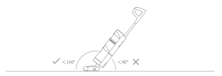

Bonjour, veuillez vérifier si les éléments suivants causent une fuite d'eau par le haut du réservoir d'eau sale.
1.La machine heurte le coin d'une table ou un mur, etc., provoquant un débordement de l'eau dans le réservoir d'eau sale.
2.Tirer trop fort d'avant en arrière, provoquant un débordement de l'eau dans le réservoir d'eau sale.
3.L'angle d'utilisation est trop bas. Remarque : Ne pas incliner l'aspirateur de plus de 140° pour éviter les fuites d'eau.
4.Le filtre n'est pas complètement sec après le nettoyage.
Si le problème persiste, veuillez contacter notre service après-vente pour plus d'informations.Email: aftersales@dreame.tech
