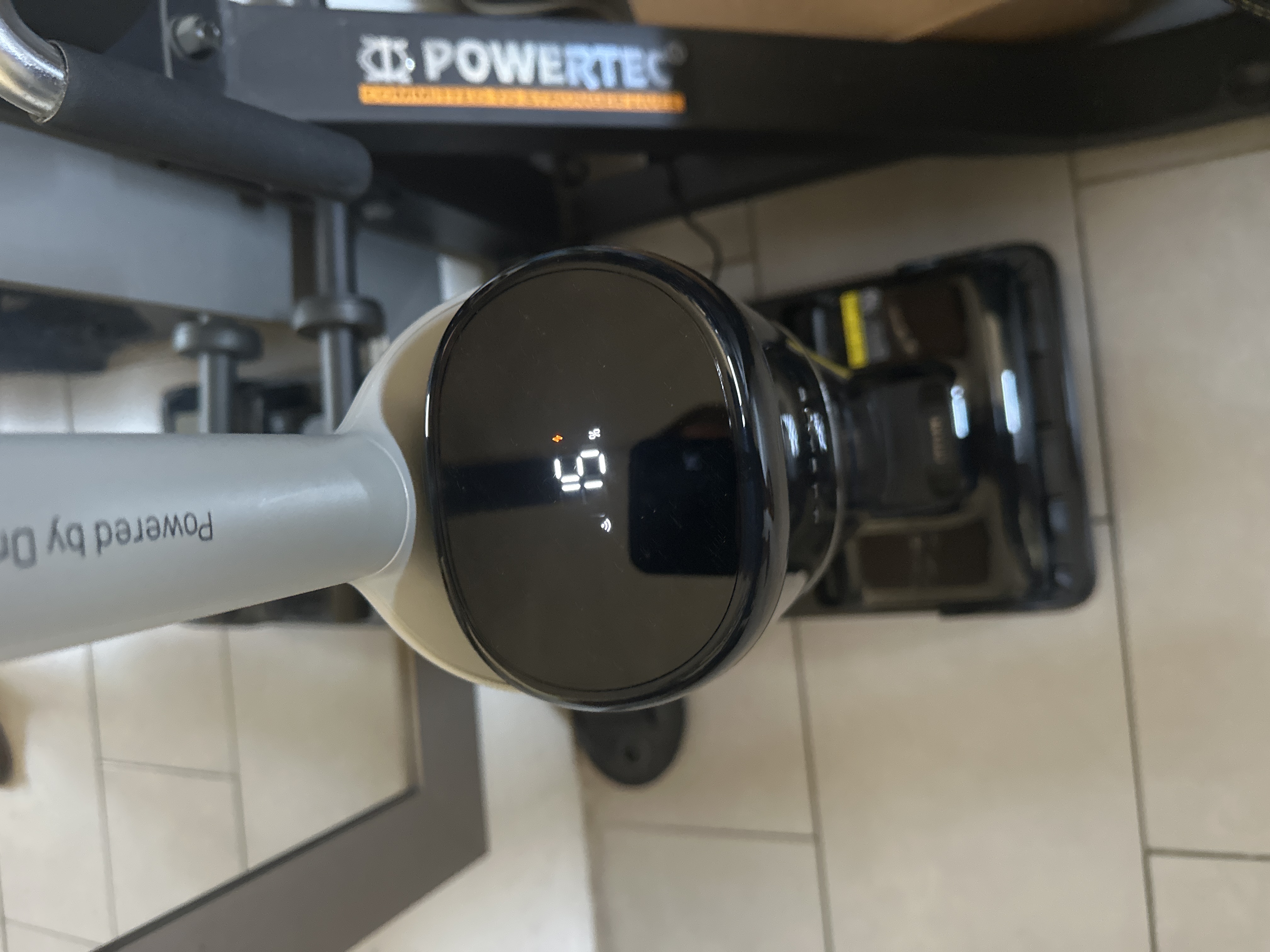

Bonjour, je viens d acquérir le dreame h15 pro heat. Cependant lors de la charge de celui ci, il y a bien l eclair orange qui clignote mais le taux de charge ne progresse pas.

Bonjour, exactement le même problème, 20 min que mon h15 pro est en charge et aucune augmentation de la charge ...
XY287161 2 étage
Re bonjour, apres avoir vider les deux réservoir et remis mon h15 pro sur le secteur, je voit enfin qu'il commence a recharger, il suffiser juste d'attendre 😊

Pareil une heure qu’il est bloqué à 15% … j’ai tout essayé (c’est sa première utilisation) et il est a jour. Que faire ??
J’ai volontairement baissé à 13% et il charge de nouveau normalement…. A corriger svp dans une future update. Également rajouter le planning de nettoyage répétitif et à heure fixe pour le H14

Le problème recommence ce matin. Bloqué à 44%… Il doit s’agir d’un réglage qui bloque la charge car sinon tout le monde aurait le même problème je présume. J’ai encore 10jrs pour le retourner sinon.
