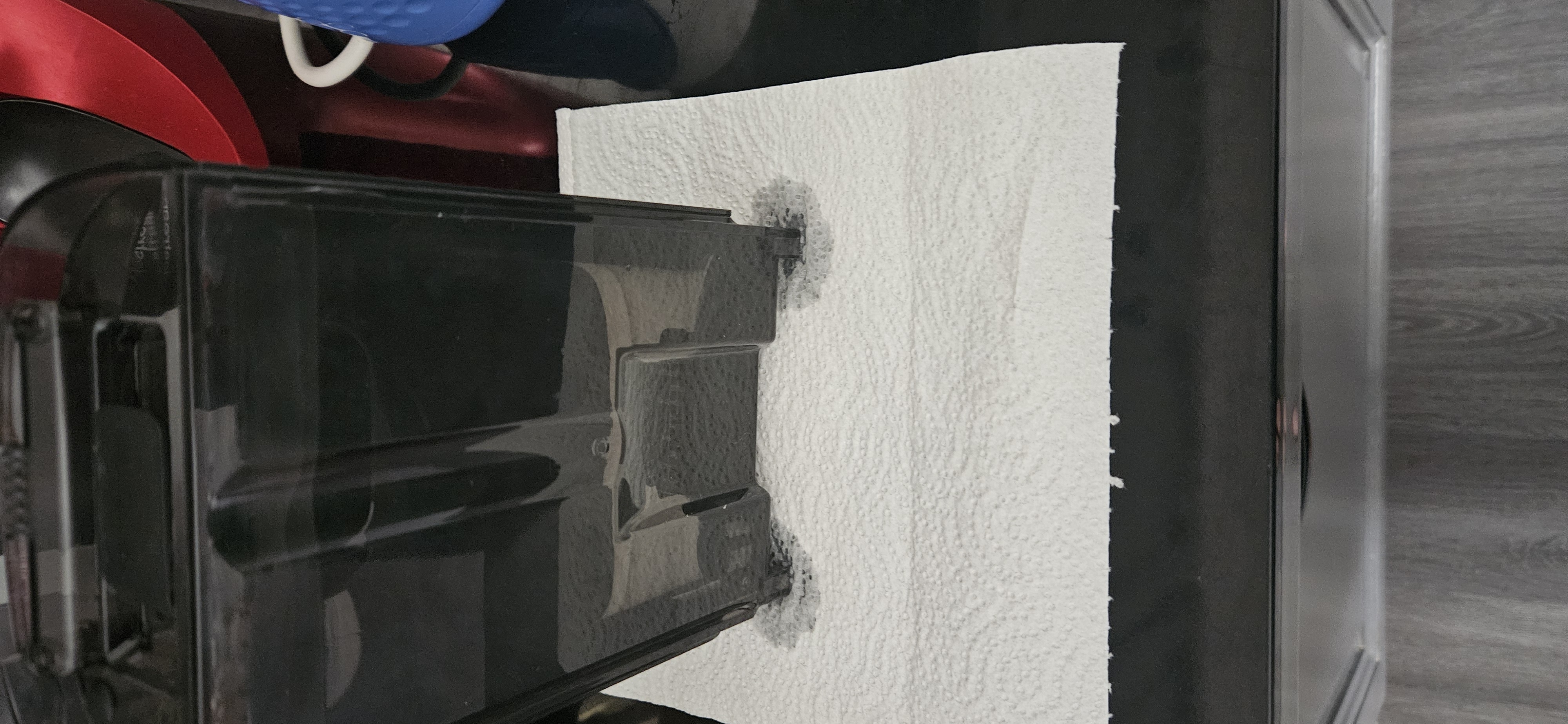

Bonjour est ce normal que mon dreams h14 pro fuit énormément par en bas pourtant j’en prends soin et je l’ai depuis 7/8mois. Que faire j’ai tous enlevé tous nettoyer mais rien n’y fait sa coule toujours je ne comprend pas.
Retirez le réservoir d'eau propre et remplissez-le d'eau claire. Après avoir essuyé l'extérieur, vérifiez s'il y a toujours des fuites.
Si vous confirmez que le réservoir d'eau propre lui-même ne fuit pas, vérifiez s'il est bien installé. Nous vous recommandons de réinstaller correctement le réservoir d'eau propre.
Si vous confirmez que ces deux étapes ne posent pas de problème, vérifiez si le ressort de la sortie d'eau au fond du réservoir d'eau propre se remet en place normalement.
Si le ressort ne se remet pas en place normalement, ou si les étapes ci-dessus ne résolvent pas votre problème, veuillez contacter notre service après-vente pour obtenir plus d'aide.
