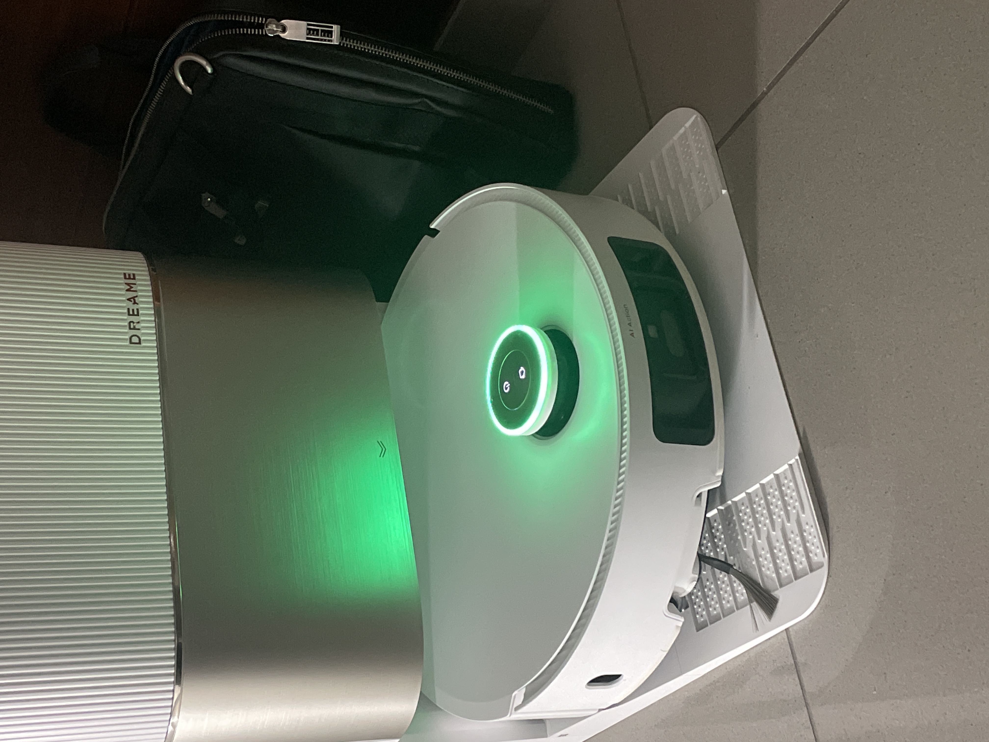

Bjr, il y a quelqu’un qui sais me dire comment je dois descendre le LiDAR svp ? Depuis samedi ça ne descend plus … ?
Bonjour, avez-vous activé la fonction de levage automatique du LiDAR ?
Si vous l'avez activée mais que le LiDAR ne peut toujours pas se lever automatiquement, veuillez suivre les étapes ci-dessous pour tester si le LiDAR peut descendre normalement :
Trois points en haut à droite > Accessibilité > Télécommande
Si cela ne descend toujours pas, veuillez nettoyer le LiDAR et redémarrer le robot pour voir si cela résout le problème.
Si le redémarrage ne résout pas le problème, il pourrait s'agir d'une défaillance matérielle. Veuillez contacter notre service après-vente pour obtenir plus d'aide.
RY187410 2 étage Auteur du sujet
Ok, ca marche, merci pour l’info
