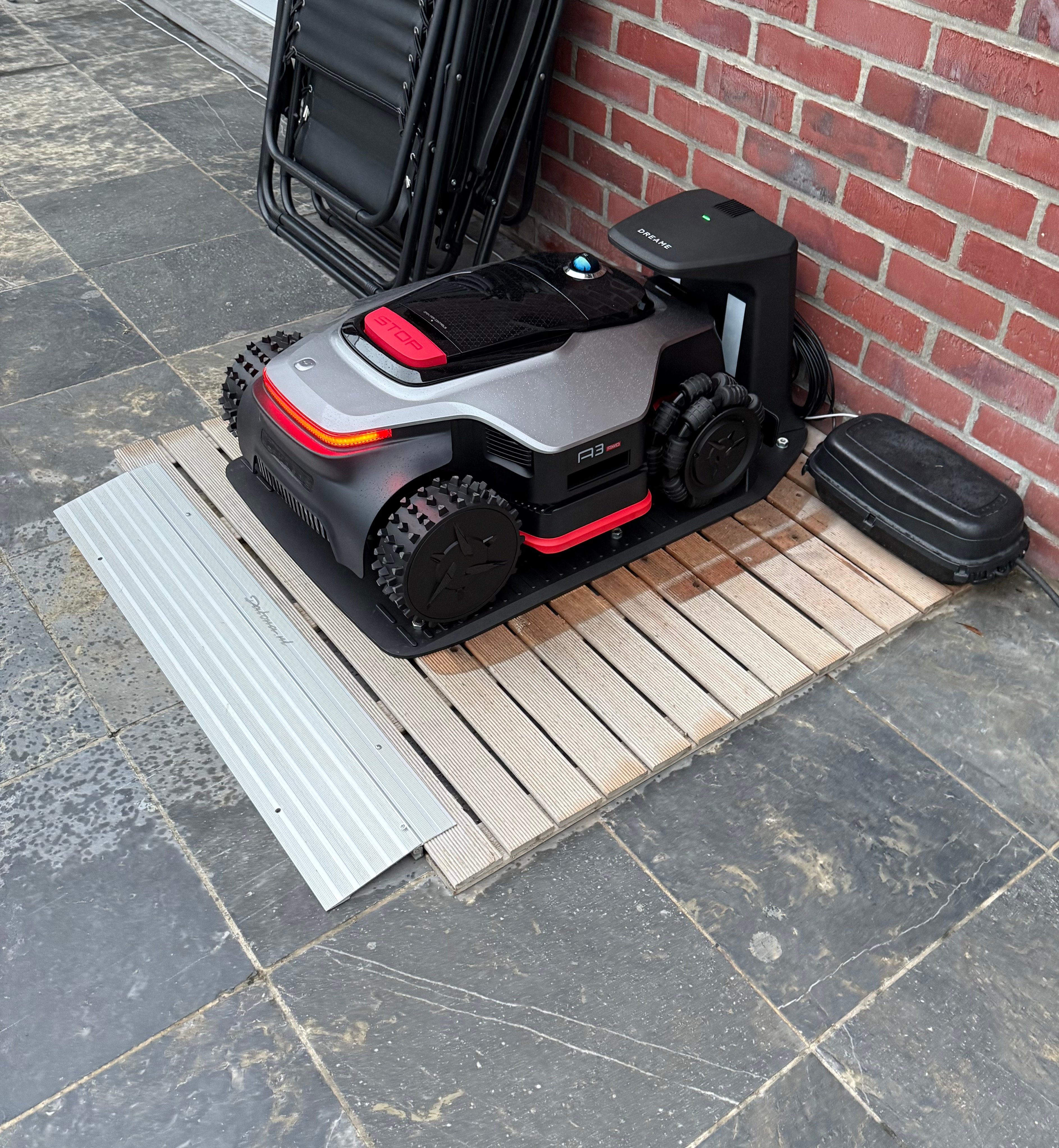

Na de vele problemen met meerdere A2's hebben we nu de A3 Pro 5000 ontvangen.
Deze vandaag voor het eerst kunnen testen en heel tevreden over de eerste resultaten. Erg mooie robot en zeer krachtig, ideaal.
Enkel is er één probleem die ik niet opgelost krijg, de live video.
Telkens als ik op het camera icoontje druk om deze te openen komt er kort in beeld "laden", maar verder gebeurd er niks. Ik heb de robot al uit/aan gezet, ook 3x op de home-knop duwen geeft geen resultaat. Geen idee of dit overigens een spraakmelding zou moeten geven want ik hoor niks. Het wifi signaal is sterk genoeg en de robot zit op zijn eigen specifieke 2.4ghz netwerk.
Firmware versie: 4.3.6_0625
Gezien de live video niet werkt kan ik ook de foto's niet bekijken die hij neemt van mens/obstakeldetectie.
Iemand enig idee wat ik hieraan kan doen?
Bedankt!

Via een hotspot testen is moeilijk gezien het zwak netwerk.
Ik heb een email naar het Aftersalesteam gestuurd want er waren gisteren een aantal bijkomende problemen.
- Plots wifi weg terwijl hij zijn eigen 2.4ghz netwerk heeft en ongeveer 85% signaalsterkte, andere toestellen bleven online. De A3 kwam terug als ik hem manueel uit het laadstation stuurde.
- De rode lamp bleef knipperen over een foutstatus, maar er was geen foutmelding (??), dit was deze ochtend plots weg.
De camera werkt opzich want hij detecteert mensen/objecten. Maar hij geeft geen visueel beeld, geen foto's en geen live video. Dit zal de firmware zijn denk ik.
