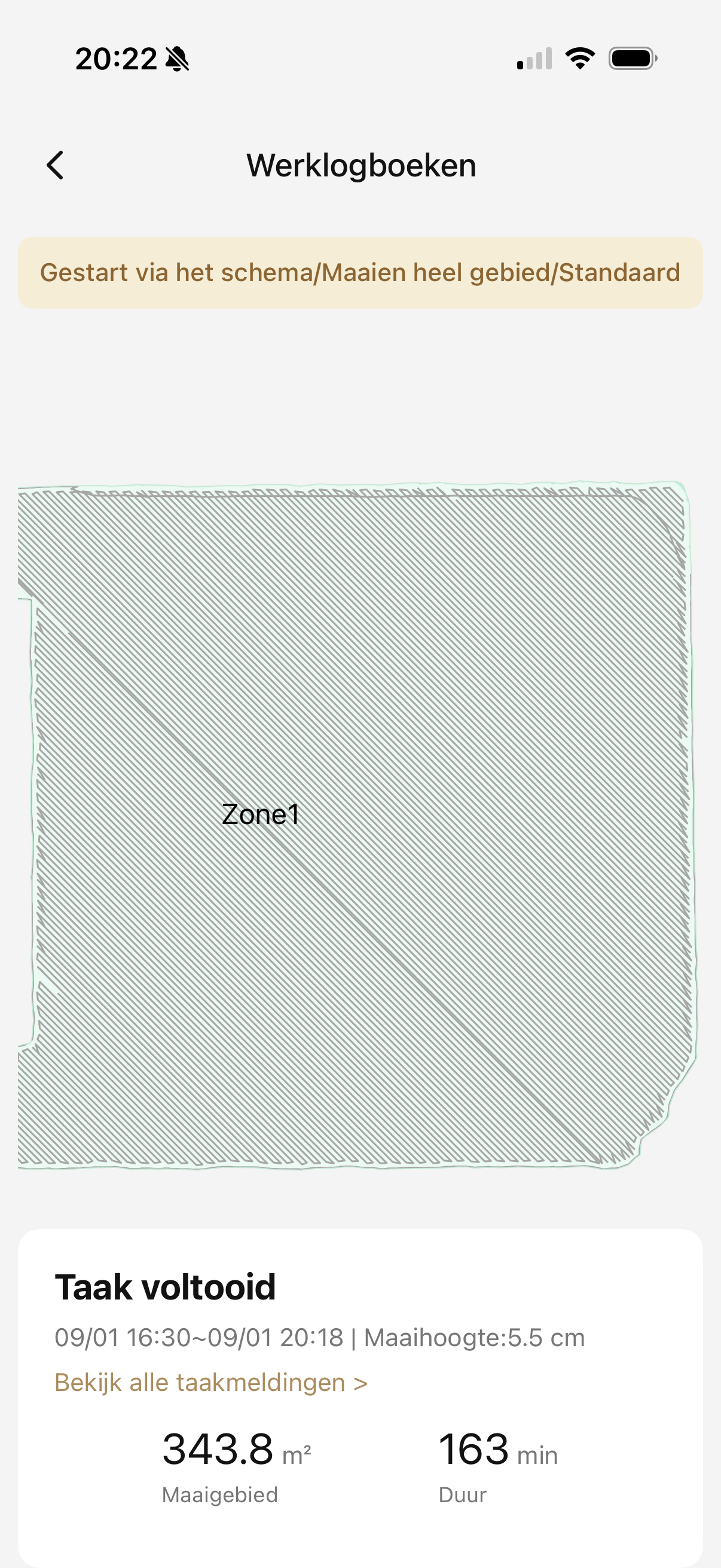

* Randen maaien: nog steeds niet correct, slaat stukken over.

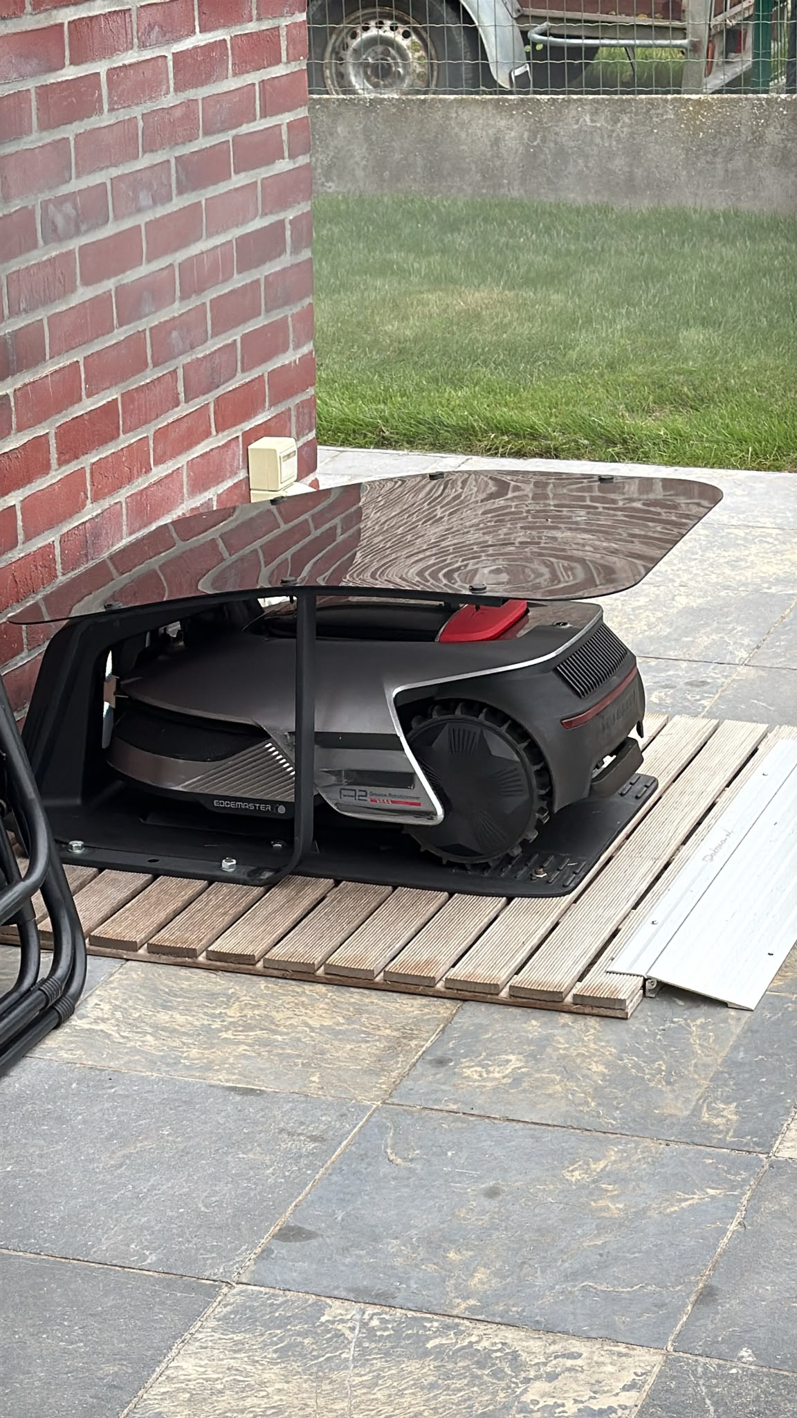

Het probleem met de positionering is bijzonder frustrerend. Bij elke maaibeurt ontstaan opnieuw slijtage en beschadigingen aan het toestel. Ik heb de stootranden inmiddels meerdere keren vervangen; de laatste keer was afgelopen zaterdagochtend, en toch zijn er alweer nieuwe sporen zichtbaar. Af en toe een kras is normaal, maar elke keer botsen niet.

Foto 1: recente foto, en zo komt er elke keer meer en meer schade bij ondanks dit toestel slechts 3 maanden oud is. Altijd dezelfde kant schade en Edgemaster nog niet gebruikt.
Foto 2: bovenaan de plotse afwijking bij maaien van randen, altijd zo, ongeacht welk maaipatroon. Wij doen kriskras.
