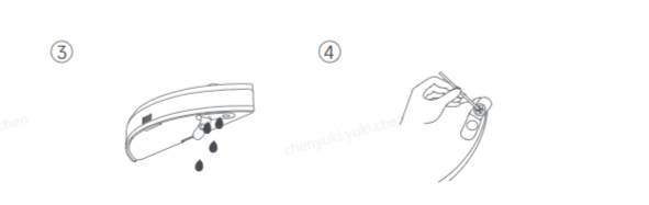

Bonjour, j’ai un D20 pro plus depuis 1 mois, et il ne lave plus. On entend la pompe à eau se mettre en route mais la serpillère reste sèche. J’ai essayé de le réinitialiser le problème reste le même. Que faire ?
Il est possible que l'orifice de sortie d'eau soit obstrué. Nous vous recommandons de vérifier les sorties d'eau situées sous le robot et d'essayer de les déboucher délicatement à l'aide d'un fil métallique fin ou d'un cure-dent.
Après le nettoyage, relancez un cycle de lavage pour vérifier si les serpillières sont de nouveau humidifiées normalement. Nous espérons que cela permettra de résoudre le problème.
EG134123 2 étage Auteur du sujet
Cela n’a pas fonctionné
