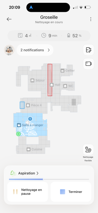

Bonjour, j’ai un dreame X50 ultra complete. Jusque là tout se passait bien mais depuis hier, il suit des trajectoires bizarres. Avant il nettoyait les bords puis faisait l’intérieur de façon organisée. Maintenant c’est une catastrophe et en plus il ne passe plus partout où bien tourne même parfois presque en rond. Je n’ai pourtant rien changé dans les réglages. Merci pour votre aide.
Dans cette situation, nous vous recommandons de vérifier en priorité si des cheveux, des fils ou d'autres débris sont coincés autour des roues du robot, car cela peut affecter ses déplacements et sa navigation.
Nous vous conseillons également d'observer si le LDS (capteur laser) sur le dessus du robot tourne normalement pendant son fonctionnement. Si vous avez collé des autocollants ou des décorations sur le robot, merci de les retirer, car ils peuvent perturber les capteurs.
Pensez aussi à nettoyer la caméra et les différents capteurs du robot afin de vous assurer qu'ils ne sont pas obstrués par de la poussière ou des saletés.
Si le problème persiste après ces vérifications, veuillez redémarrer le robot et vérifier si son comportement revient à la normale.
