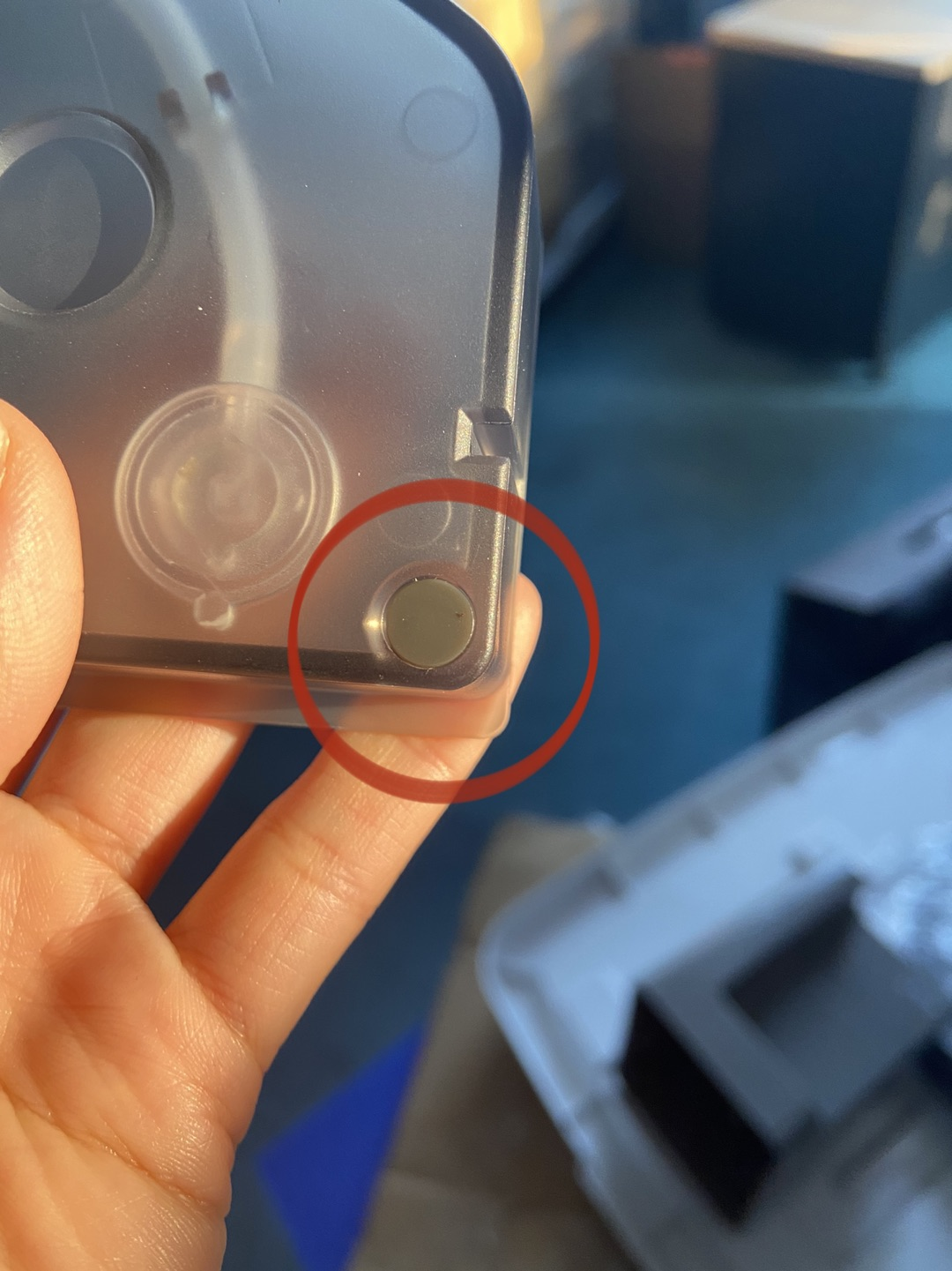

1. Please check whether the water tank is installed correctly:
Make sure there is a magnet in the corner of the water tank (please refer to Image 1), and use a metal object to verify that it is magnetic. Then reinstall the water tank, pressing it firmly into place until you hear a "click" sound.

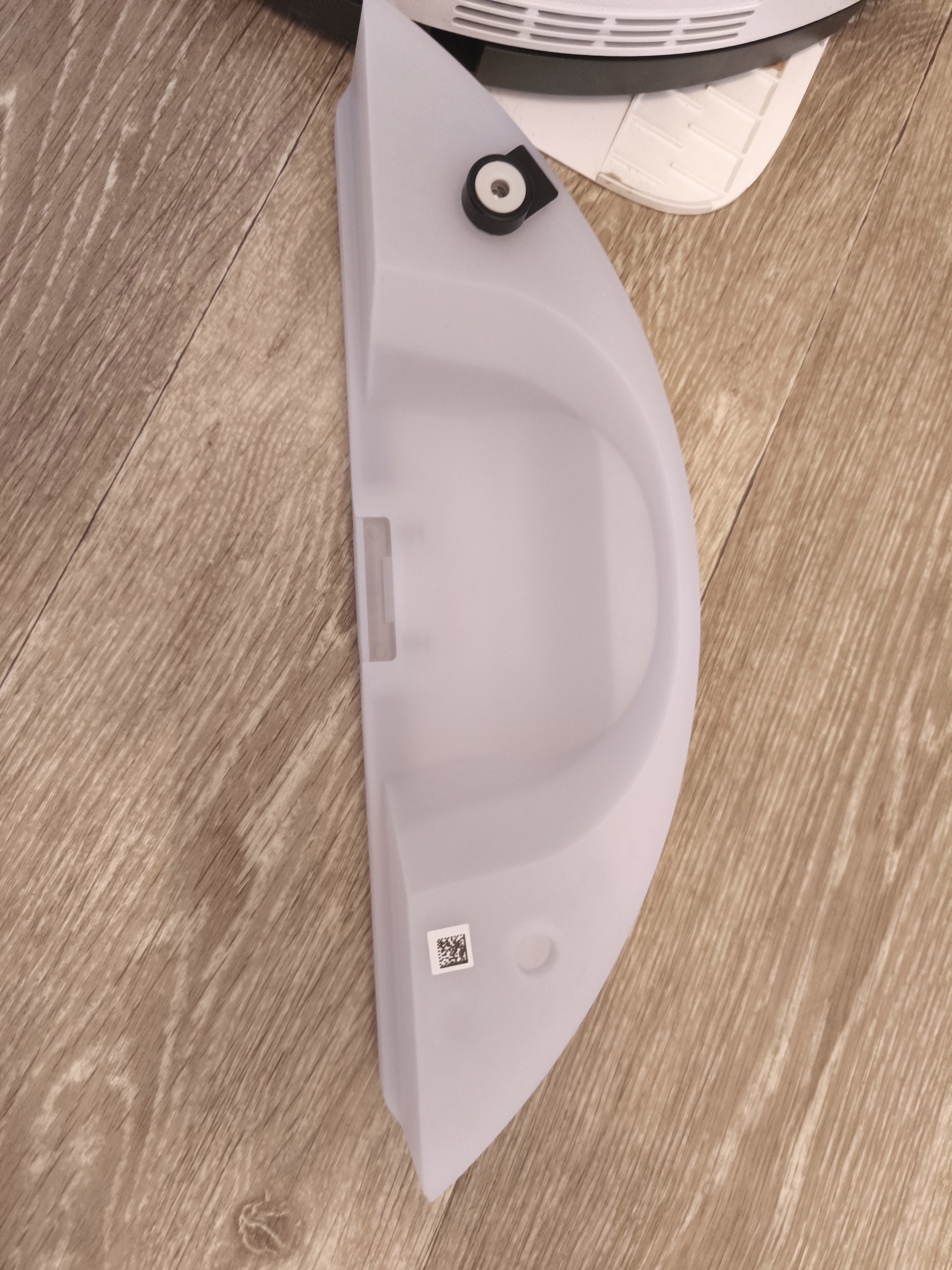

UK229813 2 étage Auteur du sujet
Je ne vois pas d'aimants

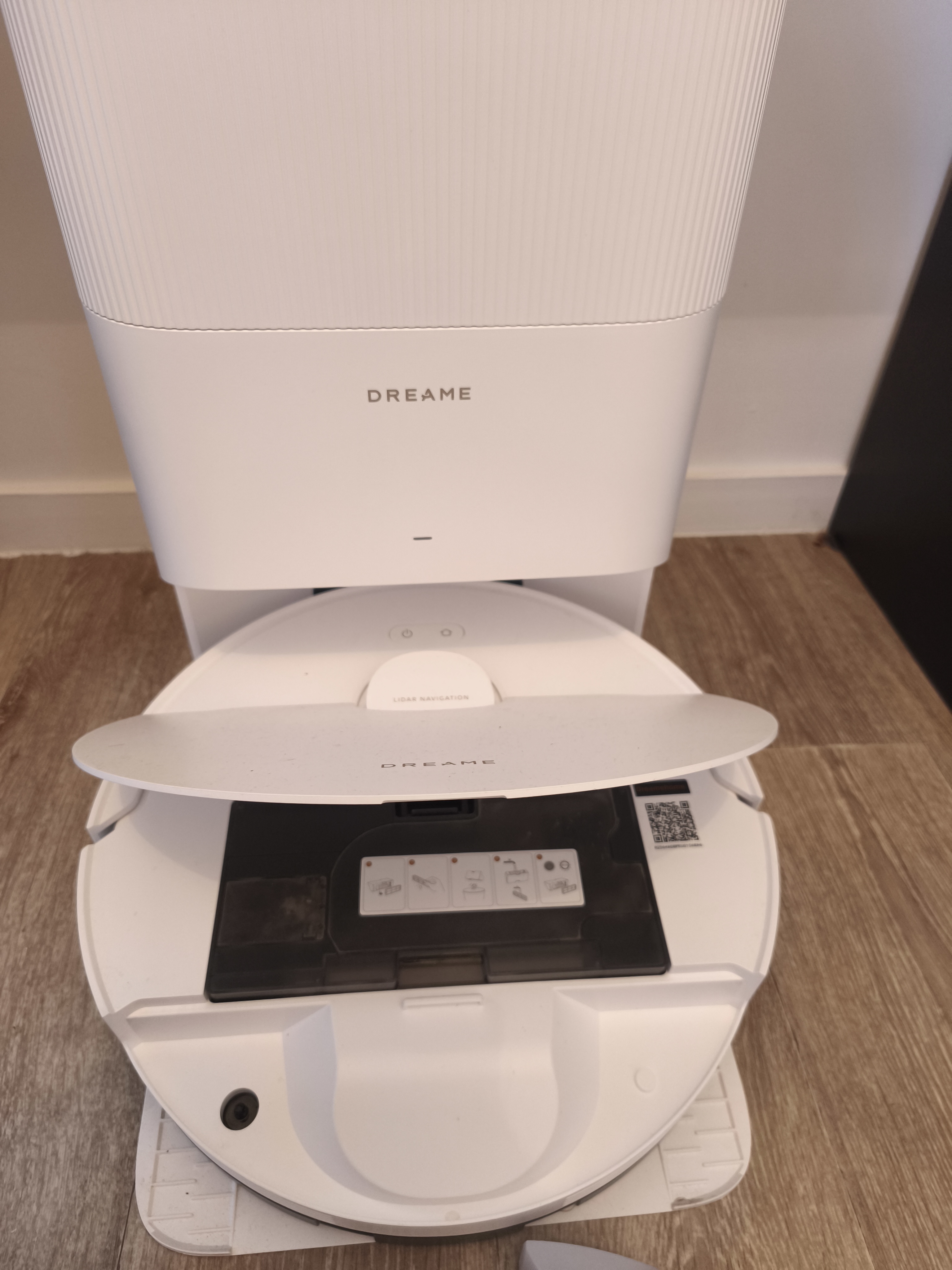

UK229813 3 étage Auteur du sujet
Voici le robot

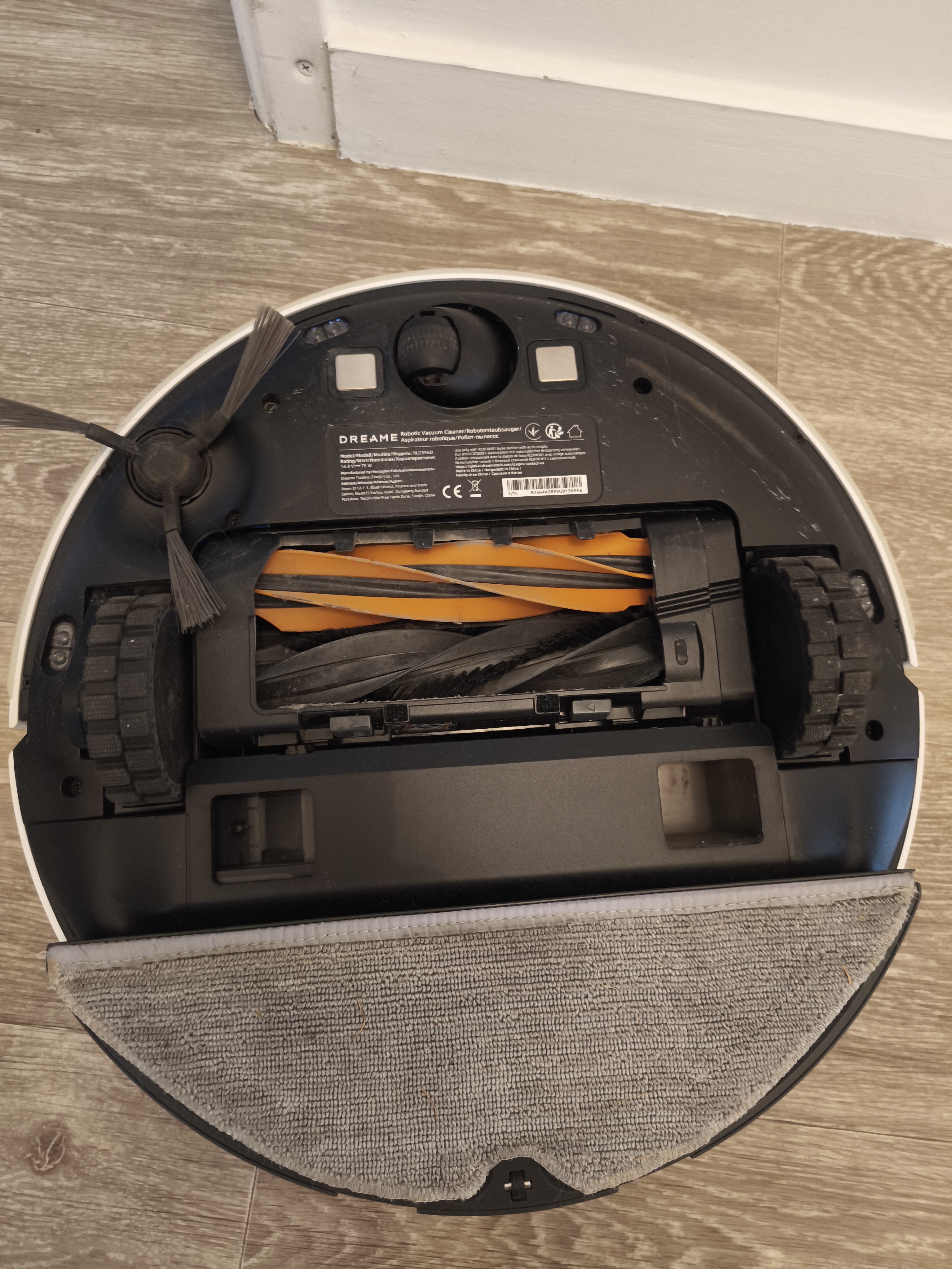

UK229813 4 étage Auteur du sujet
Voici le dessous
J'ai fait tout les tests et rien ne fonctionne

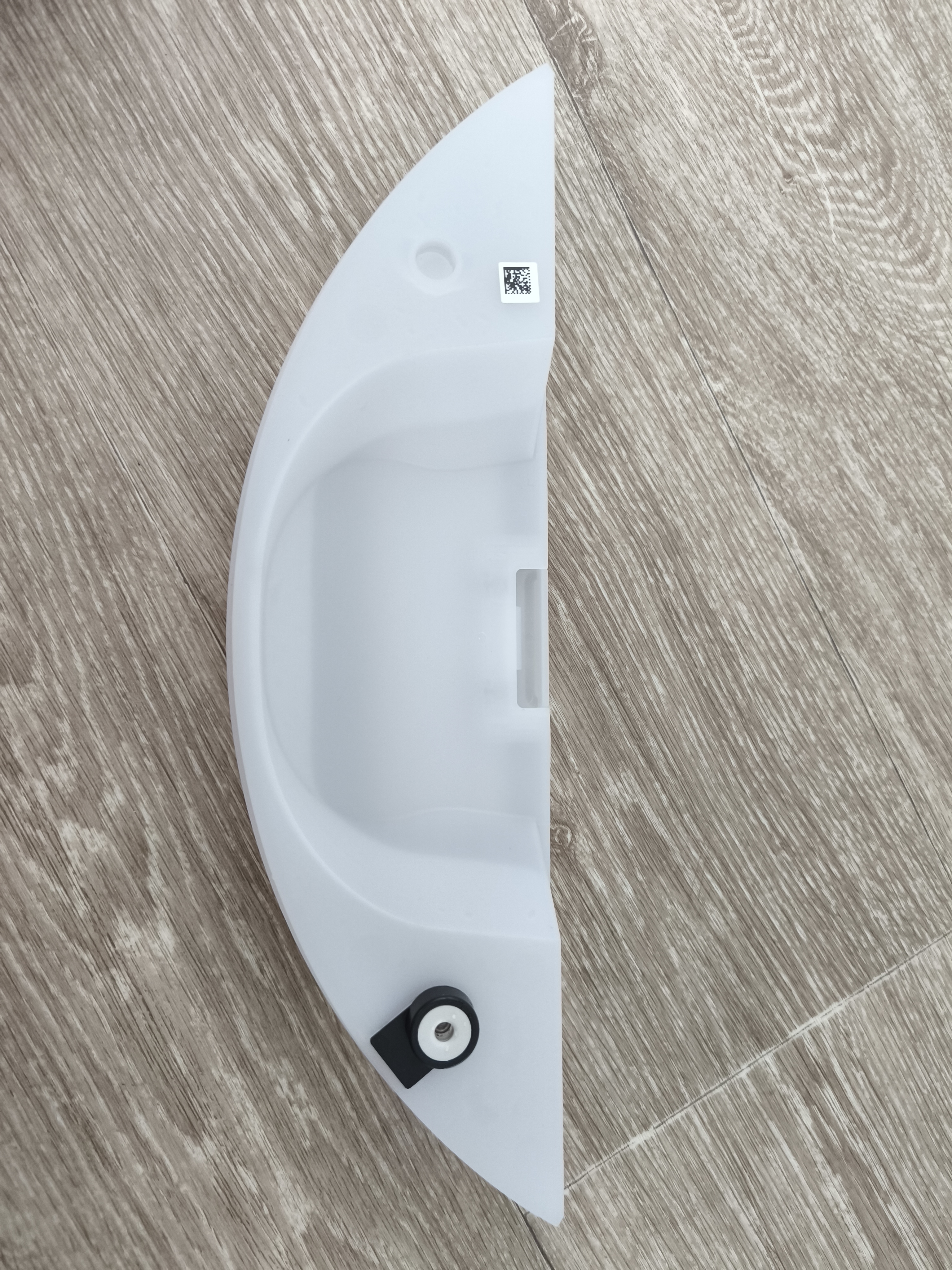

UK229813 5 étage Auteur du sujet
Dream d20 plus

Nous vous prions de nous excuser pour le retard de notre réponse et pour la gêne occasionnée.
Nous vous invitons à consulter la page suivante afin d’identifier l’emplacement de l’aimant et de la sortie d’eau, puis à effectuer les vérifications correspondantes :
https://dreametech.zendesk.com/h ... %C3%A9servoir-d-eau
Si vous constatez que le petit aimant est absent du réservoir d’eau, ou si le problème persiste après avoir effectué les vérifications mentionnées ci-dessus, nous vous recommandons de contacter notre service après-vente pour obtenir une assistance complémentaire.

UK229813 8 étage Auteur du sujet
Merci pour votre retour. Il n'y a pas de commande vocal lorsque j'enlève le réservoir d'eau. Êtes-vous sûr qu'il y a un aimant sur ce modèle ? Je n'ai pas le souvenir d'en avoir vu un. @Dreame Support FR
S’il n’y a aucune annonce vocale lorsque vous installez le réservoir, cela indique que l’appareil ne parvient pas à reconnaître le réservoir d’eau.
Dans ce cas, nous vous recommandons de contacter notre équipe à l’adresse e-mail ci-dessous afin d’obtenir un nouveau petit réservoir d’eau et de vérifier si cela permet de résoudre le problème.
