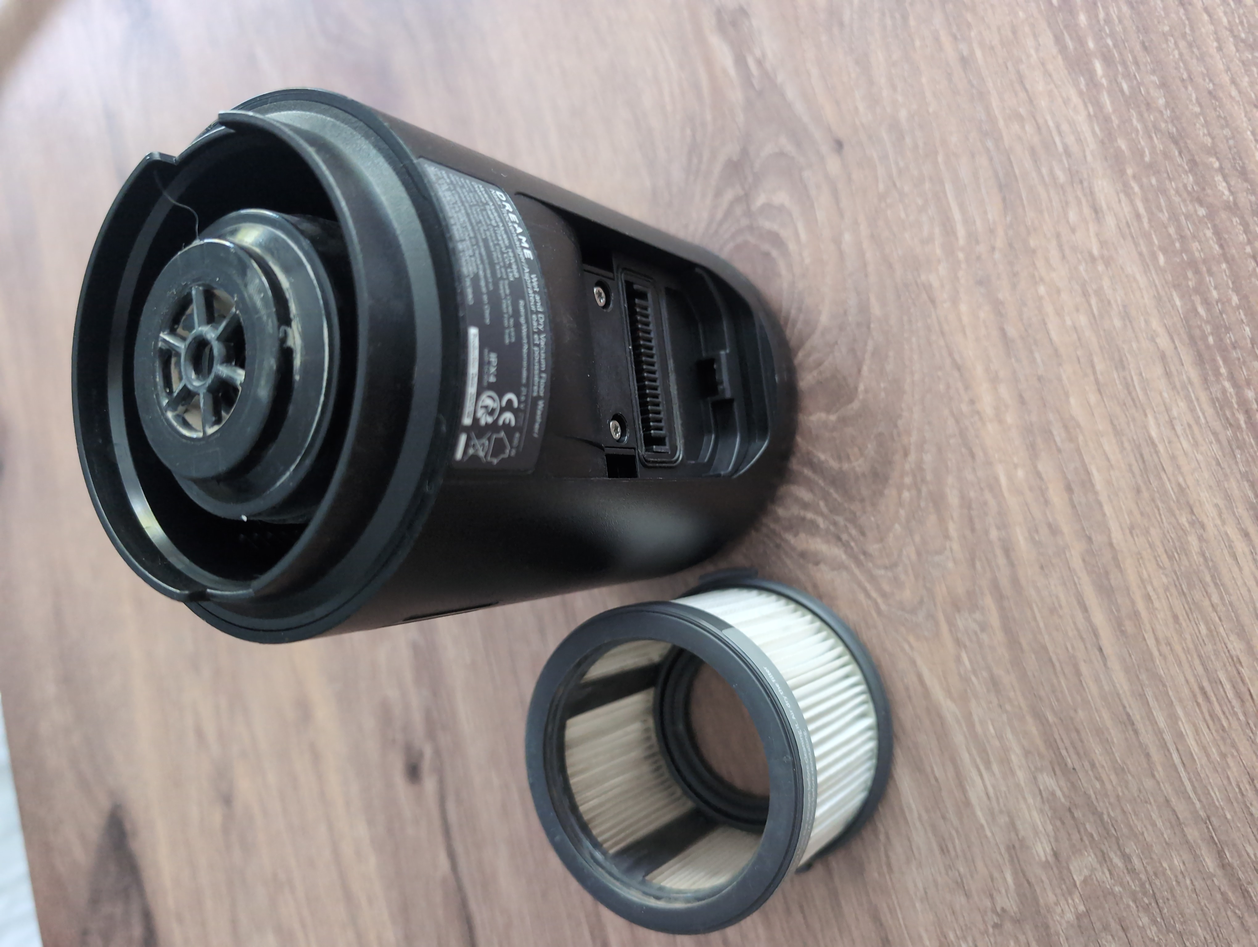

Le moteur de mon h15mix fait beaucoup de bruit à l'utilisation, comme un sifflement et la qualité d'aspiration s'est dégradée. J'ai lavé le filtre du moteur mais même après séchage, rien n'y change. Avec l'embout télescopique, je n'ai presque plus d'aspiration, et en mode turbo le bruit fait mal aux oreilles tellement il est anormalement fort. Pouvez vous m'aider ? Merci

Bonjour, j'ai bien tout nettoyé, ainsi que les filtres. Mais le problème persiste
