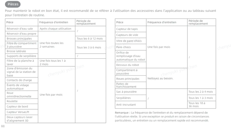

J’ai une question concernant le SAV. Sur certains robots aspirateurs, notamment lorsque l’on a les cheveux longs à la maison, il arrive que des cheveux s’enroulent autour de la brosse principale malgré les systèmes anti-emmêlement.
Dans ce cas, si la brosse ou un composant lié est endommagé prématurément, est-ce que cela est couvert par la garantie ou considéré comme de l’usure normale ? Et quelles pièces recommandez-vous de remplacer régulièrement pour éviter ce type de problème ?
Merci pour vos conseils.
L’enchevêtrement des cheveux autour de la brosse principale et les dommages qui en résultent sont généralement considérés comme une usure normale des accessoires. Dans ce cas, il sera nécessaire d’acheter et de remplacer la brosse principale à vos frais.
Concernant l’entretien des différentes pièces, vous pouvez vous référer au tableau ci-dessous afin de connaître les intervalles recommandés pour le nettoyage et le remplacement régulier des accessoires.
