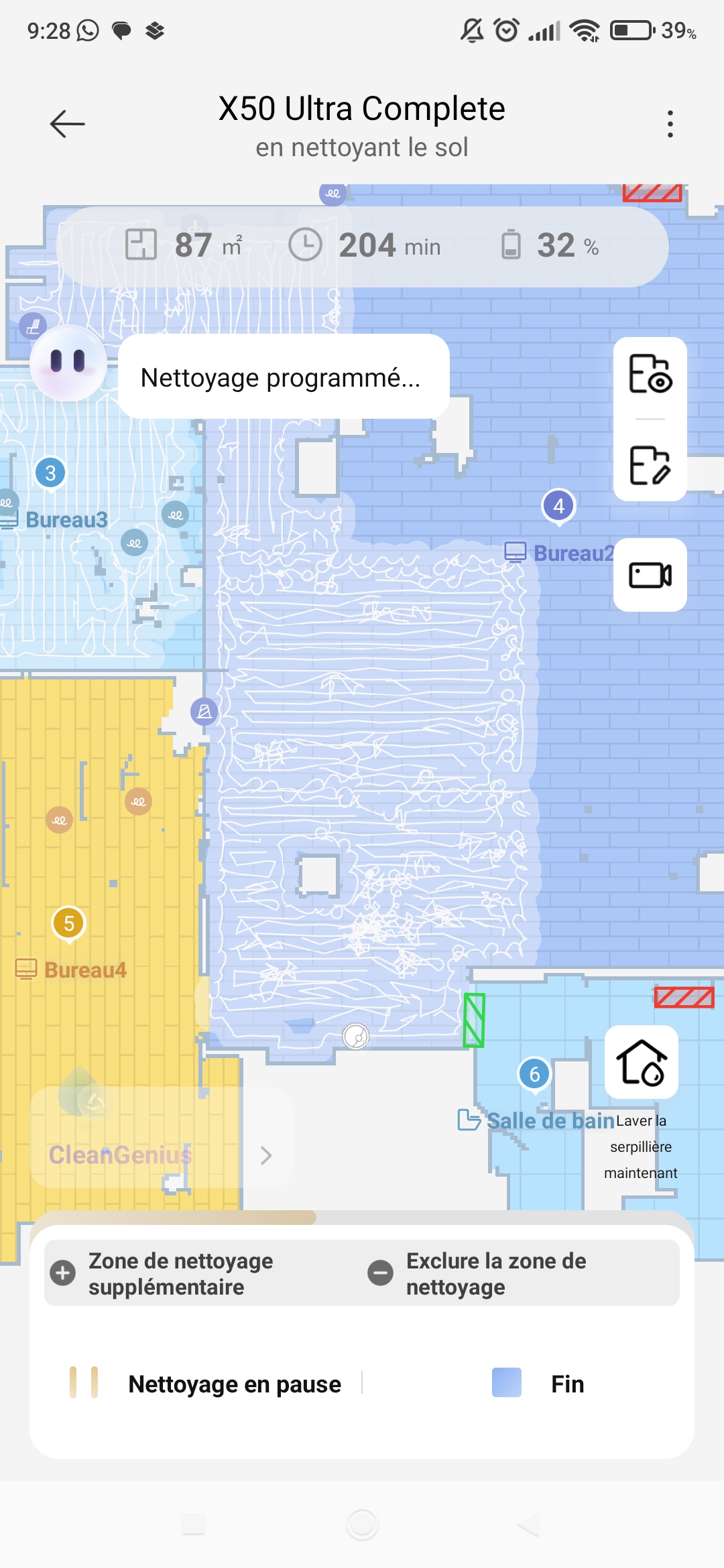

[X50 Ultra Complete] Nettoyage lent et en tourbillon
Bonjour, est-ce normal que le robot nettoie comme ceci, sous forme de tourbillon ? Il prend vraiment beaucoup de temps à faire quelques mètres carré, et use beaucoup de batterie.
Merci pour votre retour

Bonjour, cela ne semble pas normal. Vous pouvez suivre les étapes ci-dessous pour essayer de résoudre le problème :
Vérifiez si la roue principale est enroulée avec des objets étrangers. Si oui, veuillez les nettoyer.
Assurez-vous que le capteur LDS sur le dessus du robot tourne normalement. Essayez d'appuyer légèrement sur le couvercle supérieur du capteur LDS pour vérifier s'il peut rebondir.
Vérifiez si la partie rotative du capteur LDS est enroulée avec des objets étrangers ou des cheveux, ce qui pourrait empêcher la rotation du capteur LDS. Si c'est le cas, essayez de les retirer.
Assurez-vous qu'il n'y a pas d'autocollants irréguliers ou d'objets plus grands sur la surface du robot. Si votre robot est neuf, vérifiez si le film de protection sur le corps du robot est plié. Si c'est le cas, retirez-le.
Essayez de tapoter légèrement le pare-chocs avant du robot pour vérifier s'il peut rebondir.
Veuillez nettoyer le capteur laser de ligne et le capteur de reconnaissance AI pour vous assurer qu'il n'y a pas d'empreintes digitales ou de poussière.
Redémarrez le robot et réessayez.
