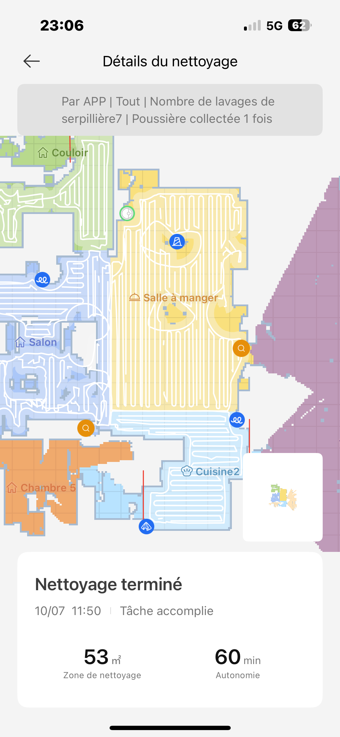

Bonjour ,
J’ai un problème, avant le robot fonctionnait parfaitement , depuis les 2 derniers nettoyages il passe n’importe où et détecte des obstacles en laissant  des zones non nettoyés . Avez vous déjà eu ce genre de problèmes ?  Je vous met 1 image d avant avec des passages droits et sans manquement et 1 image d après avec un passage anarchique …
Merci de votre aide

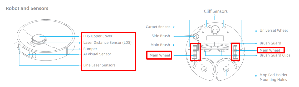

Bonjour, concernant le problème de la piste de nettoyage chaotique de votre machine, veuillez suivre les étapes ci-dessous pour résoudre le problème :
1. Vérifiez qu'aucun corps étranger n'est coincé dans la roue principale. Si oui, nettoyez-la.
2. Vérifiez que le capteur LDS situé sur le dessus du robot tourne normalement. Essayez de tapoter le couvercle du LDS pour vérifier s'il peut rebondir.
3. Vérifiez qu'aucun corps étranger ou cheveu n'est coincé dans la partie rotative du LDS, ce qui gêne sa rotation. Si oui, essayez de le retirer.
4. Vérifiez qu'aucun autocollant irrégulier ou déformé ou aucun objet volumineux ne se trouve sur la surface du robot. Si votre robot est neuf, vérifiez que le film protecteur du corps du robot n'est pas déformé. Si oui, retirez-le.
5. Essayez de tapoter le pare-chocs avant du robot pour vérifier s'il peut rebondir.
6. Essuyez le capteur laser linéaire et le capteur de reconnaissance IA pour vous assurer qu'il n'y a pas de traces de doigts ou de poussière. 7. Veuillez redémarrer le robot et réessayer.

MX797380 5 étage Auteur du sujet
Merci pour les retours , j’ai trouvé le problème . A un endroit où passe l’aspirateur il y a une petite toile d’araignée et à chaque passage un petit dépôt se mettait sur le capteur mais c’était très léger et du coup l aspirateur était déboussolé.
