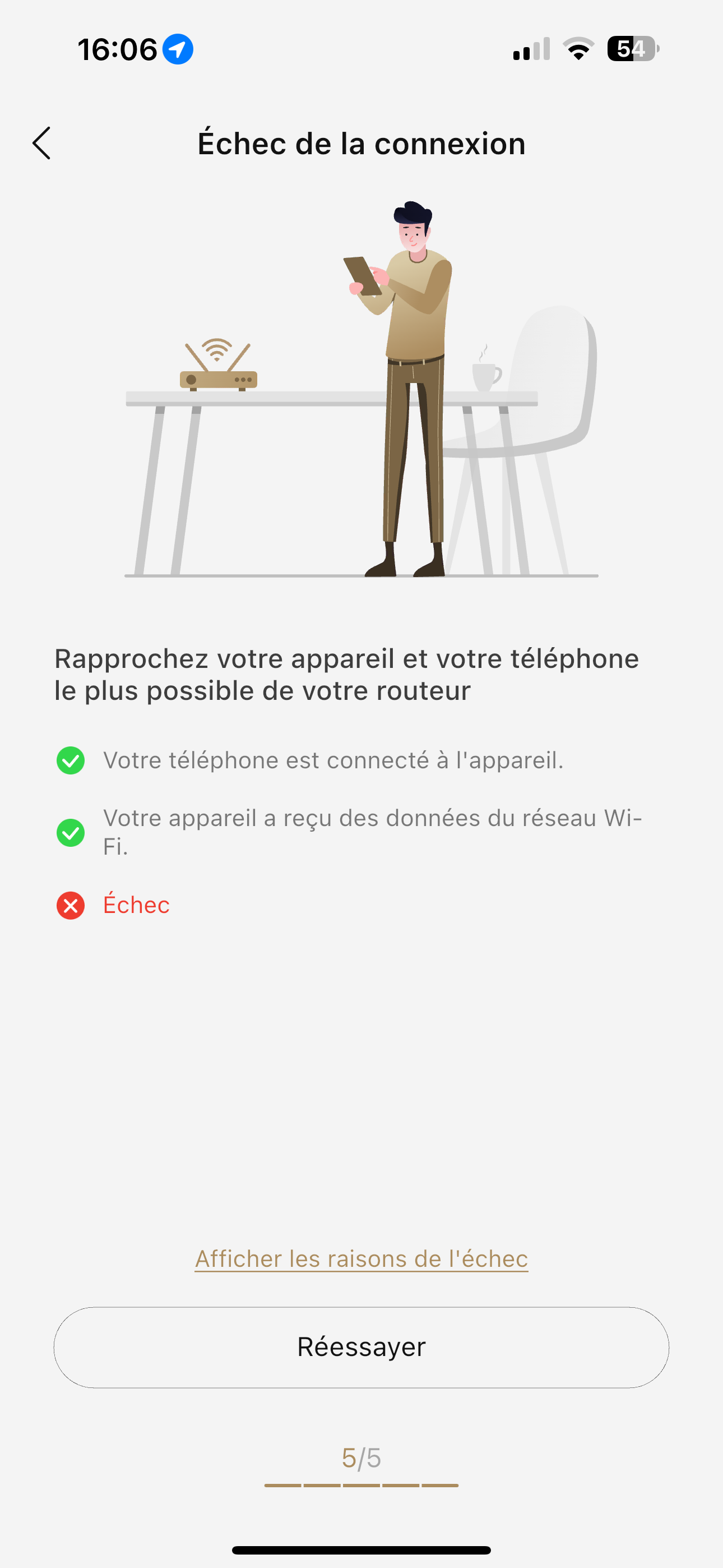

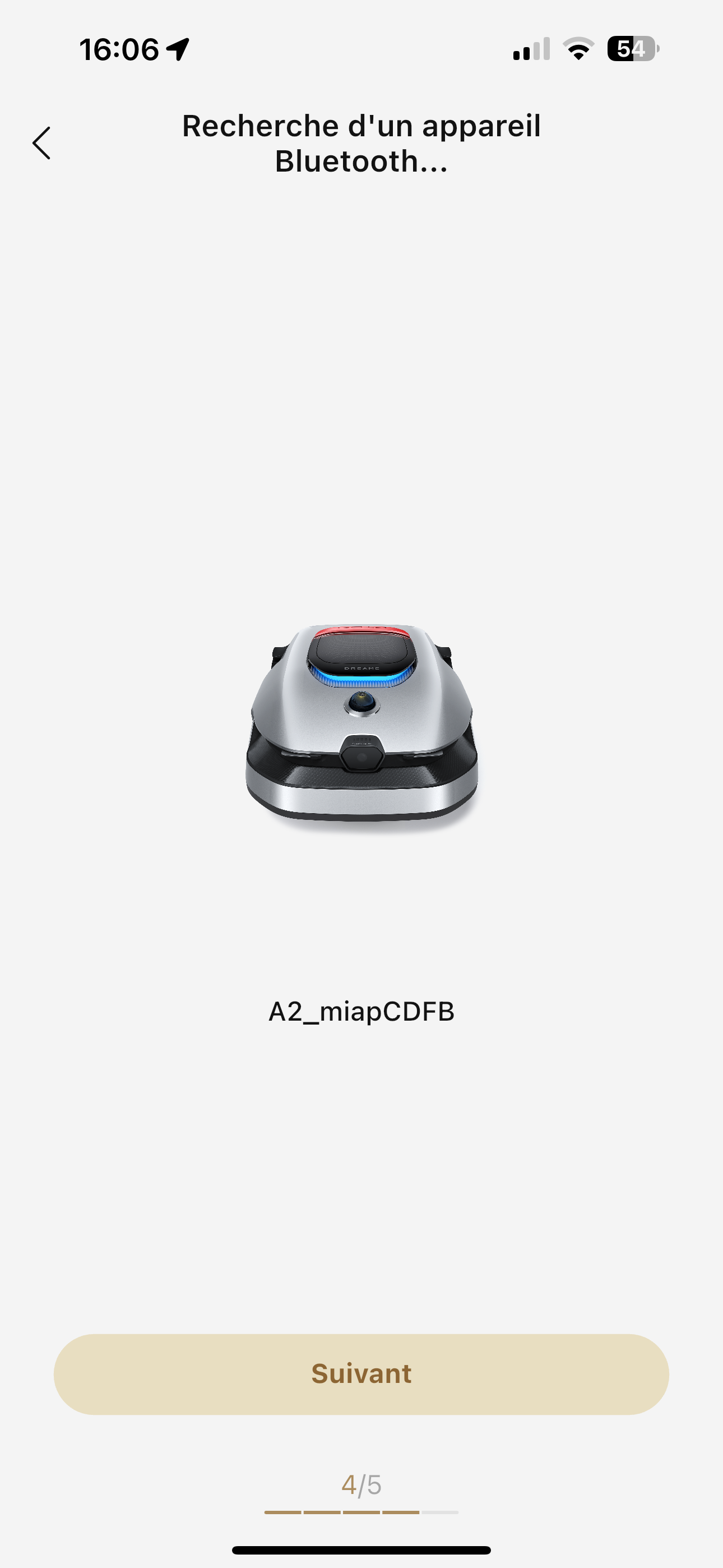

J’essaie de connecter mon Dreame A2 à l’application mais j’ai un échec.
J’ai beau essayer, rééssayer, mettre le robot juste à coté de ma box et de mon tel mais rien n’y fait…
Pouvez vous m’aider SVP ?

Il me semble que le robot ne se connecte qu'en 2.4Ghz... vérifier que la box est bien configurée pour faire du 5Ghz ET du 2.4Ghz...
Le problème peut venir de là
DY159382 2 étage Auteur du sujet
Ah mince …
Ce doit etre ça le souci oui.
Faut que je trouve comment changer sur ma box.
Merci en tout cas
