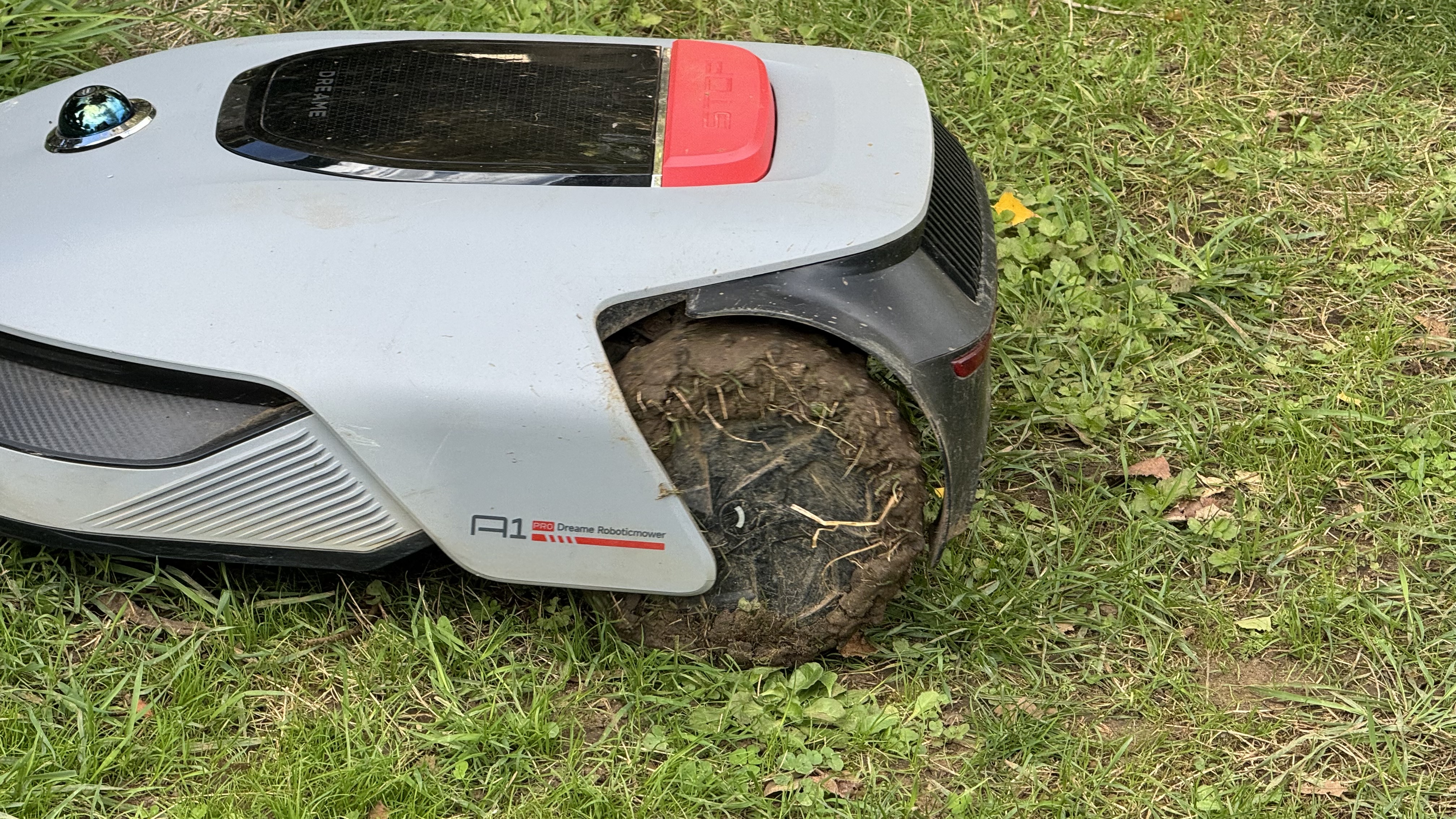

La pelouse s’est reconstituée naturellement sur les remblais de terres  arables apportées autour du chantier de la piscine; plus des graines semées en avril germées  en septembre . Il pleut assez souvent, le sol est saturé. Le roues du A1Pro se chargent d’un mélange  de terre et de débris végétaux. L’accumulation est circonstricte par l’espace entre les roues, le châssis et la carrosserie. Cela ne semble pas impacter négativement le fonctionnement de l’engin. Les concepteurs ont-ils considéré cette figuration?
Je suis désolé pour le désagrément.
Dans ce cas, nous vous recommandons de démonter la roue pour la nettoyer manuellement. Vous pouvez consulter la sixième vidéo du lien ci-dessous pour savoir comment démonter la roue.
Nous vous conseillons de faire fonctionner la tondeuse à gazon sur une pelouse sèche à l'avenir.

La base à été installée à côté de la pompe à chaleur (PAC) de la piscine. C’est une mauvaise décision car le sol proche de la PAC est saturé par la condensation, même par temps sec.

Je suis dans le même cas que vous. Si le sol est humide et qu’il y a des mottes dues aux vers de terre alors les roues emmènent toute la terre et ça forme des gros paquets qui tombent partout dans la pelouse. Et au bout d’un moment le robot se bloque car il y a trop de terre entre les roues et la carrosserie. Il faut alors tout le temps le nettoyer.
Je suis surpris de la réponse apportée par Dreame de tondre quand c’est sec. Donc à partir de mi-septembre quand la terre reste humide même si l’herbe est sèche on ne tond plus ???
J’ai eu un robot Husqvarna pendant 6 ans qui tondait de mars à fin novembre quel que soit le temps. Et je n’ai jamais eu ce type de problème. C’est donc dû à la conception des roues et du passage de roues. Les picots des roues ne sont vraiment pas adéquates.
