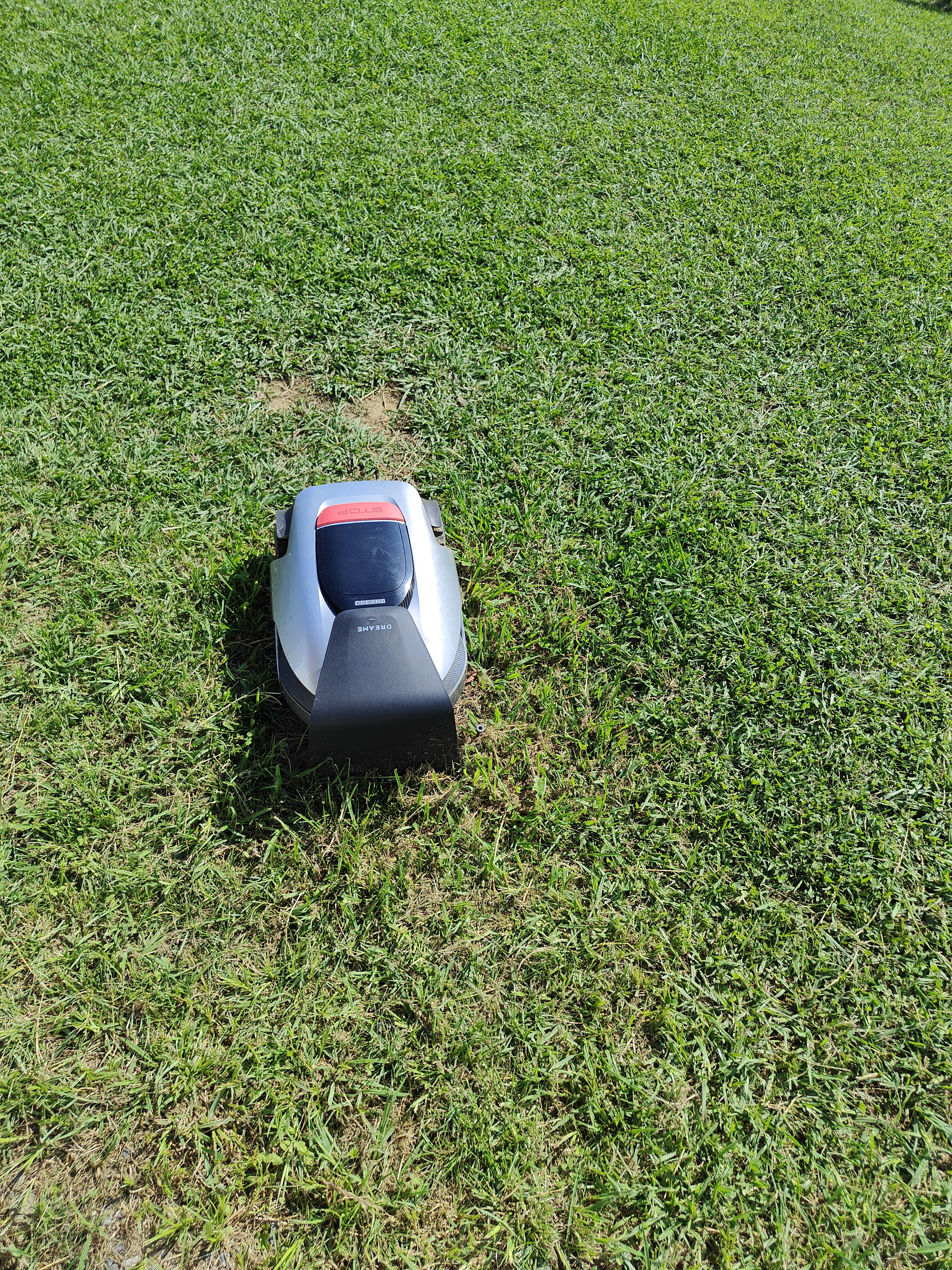

Bonjour, le robot n arrive pas à ce localiser en ce moment. Savez vous s il faut faire des mises à jour ? Cela vous arrive t il également ?
KZ324374 1 étage
Je pense que pour toi aussi le module de la 4G est inexistant où tu es
Essaie de mettre de la wifi via un répéteur à l'extérieur, pour moi ça fonctionne grâce au wifi
Vous pouvez essayer de voir si la mise à jour peut résoudre le problème. Vous pouvez également essayer de résoudre ce problème en suivant les étapes ci-dessous.
Veuillez vérifier si le radar sur le dessus du robot est sale, car cela peut affecter la localisation du robot. Vous pouvez utiliser le chiffon de nettoyage sans poussière fourni pour le nettoyer. Assurez-vous de sécher le radar après le nettoyage.
Déplacez le robot dans un endroit dégagé de la carte et essayez de redémarrer la tâche.
Si la localisation ne peut pas être récupérée, vous pouvez utiliser le mode de tonte manuelle dans l'application pour télécommander le robot afin qu'il retourne à la station de base, puis redémarrer le travail.
Si le retour à la station de base échoue toujours en localisation, veuillez vérifier si la station de base a été déplacée hors de la zone de la carte. Veuillez ramener la station de base dans la zone de la carte, puis réessayer.
