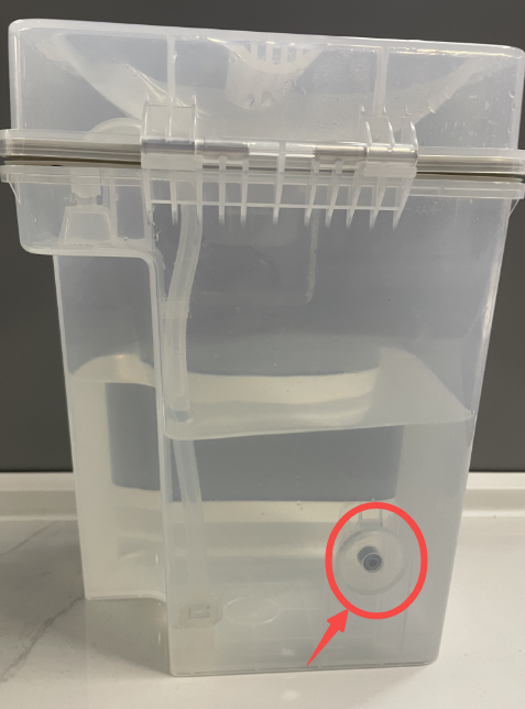

Bonjour j’ai un aspirateur robot laveur dremea l20 ultra acheter en reconditionné quand je démarre il me
Dit réservoir eau non détecter alors qu’il est pleins d’eau avez vous déjà eu le problème

Vous pouvez suivre les étapes ci-dessous pour vérifier :
Retirez le réservoir d'eau propre et vérifiez si le flotteur et l'aimant du flotteur au bas du réservoir sont en place (voir photo jointe). Si manquant, veuillez contacter le service après-vente.
Appuyez sur le bouton "Nettoyer la serpillière"/"Laver" dans l'application pour commencer le nettoyage et vérifiez si l'erreur persiste.
Remettez le réservoir d'eau propre en place et appuyez doucement pour vous assurer que le réservoir est correctement connecté à la station de base.
Débranchez la station de base, attendez une minute, puis rebranchez-la et essayez à nouveau.
Si votre problème persiste, veuillez contacter notre service après-vente pour obtenir de l'aide supplémentaire.
