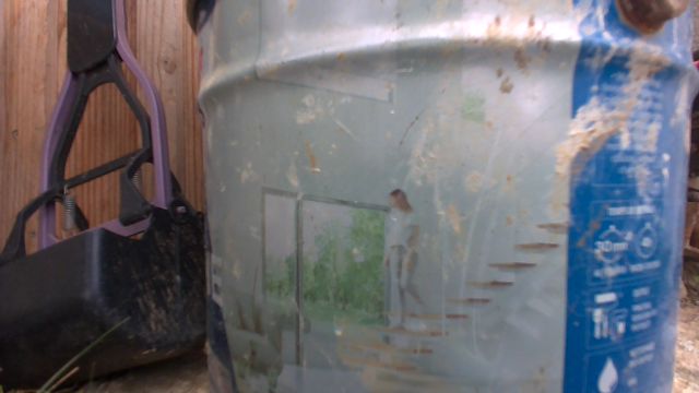

[A2] Human in the area
Le robot interprète une photo sur un pot de peinture comme un humain !
Sans plaisanter à présent, il confond escargots , oiseaux avec humains.
Y a t il un réglage que je puisse réaliser ?
RT770983 1 étage
Il faut régler la sensibilité dans les paramètres
Bonjour Merci de votre réponse
Je supprime les hérissons et objets voir ce que cela donne et si c'est de cela qu'il s'agit.
Je ne vois pas de réglage de sensibilité par ailleurs
15-9-2025 19:01 FR Traduire
La fonction de reconnaissance AI du robot ne peut actuellement reconnaître que des humains, des hérissons et des tuyaux. L'identification des escargots et des oiseaux comme des humains peut être due à la présence simultanée de ces animaux avec des humains, ce qui provoque des fausses alertes.
Il n'y a pas de réglages disponibles pour le moment. Cependant, ne vous inquiétez pas, notre département technique travaille d'arrache-pied pour optimiser et améliorer cette fonctionnalité.
