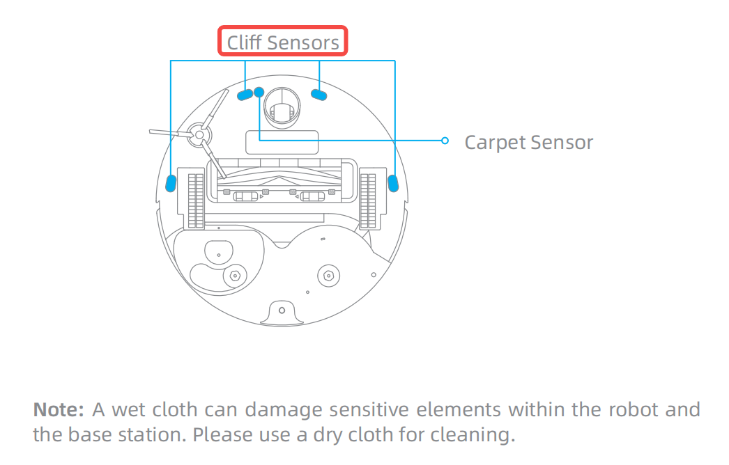

Nettoyez ensuite les capteurs de falaise avec un chiffon propre, puis redémarrez le robot(le capteur est illustré sur l'image ci-jointe).
