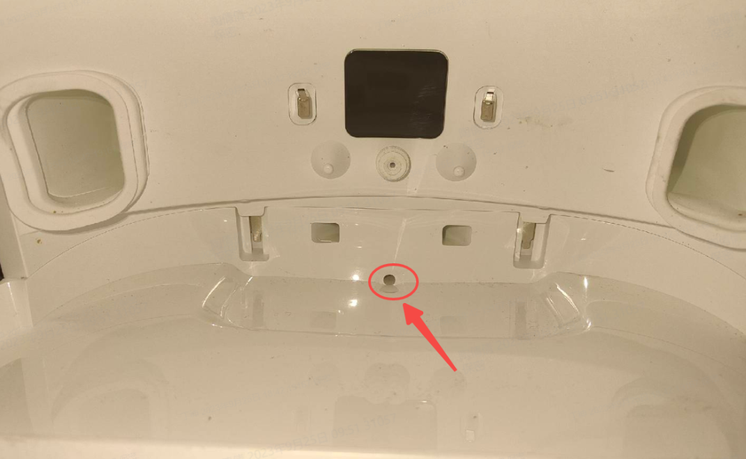

J’ai tout essayé mais j’ai ce message récurrent..
svp
8 Commentaire
Cindy 1 étage
Le petit trou est sûrement bouché… nettoie bien la planche et alors avec une petite pointe nettoie le trou… ensuite lance via l’application nettoyage de la base .
MP228030 2 étage Auteur du sujet
Merci mais j’ai déjà fait ça reviens sans cesse pfff
Saf 3 étage
Contactez le service client

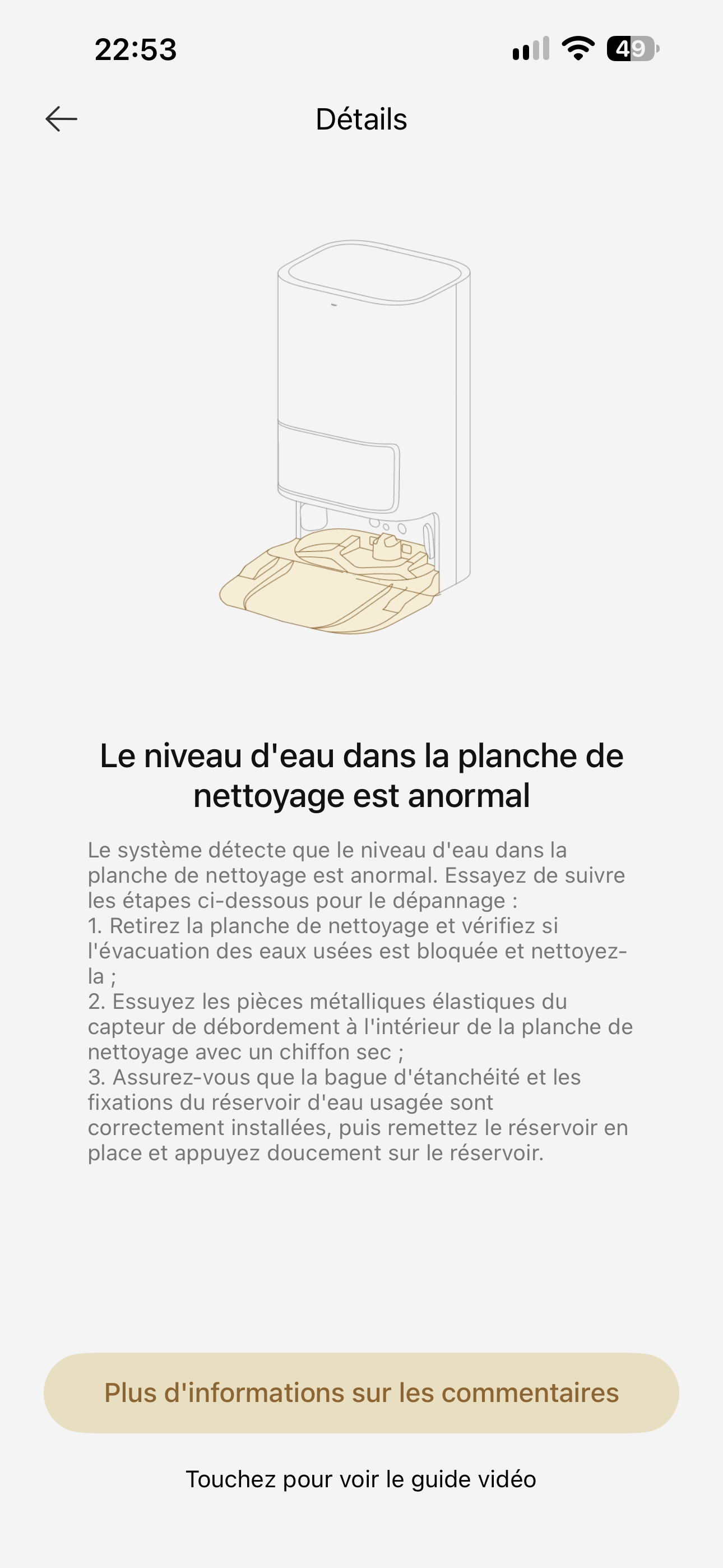

Concernant le problème rencontré avec votre appareil, nous vous recommandons de suivre les étapes ci-dessous :
Retirez le plateau de lavage et vérifiez si l’orifice d’évacuation est obstrué. Nettoyez-le soigneusement (voir image 1). Veuillez également essuyer le capteur de débordement du plateau de lavage (voir image 2).

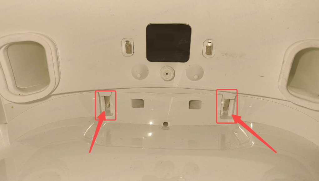

Retirez le réservoir d’eau usée et vérifiez que le joint d’étanchéité est correctement positionné, propre et non desserré. Si nécessaire, remettez-le en place manuellement et nettoyez-le avec un chiffon propre (voir image 3).

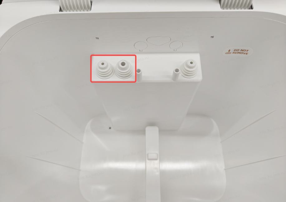

Vérifiez que le joint d’étanchéité du réservoir de la station est correctement installé et qu’il n’est ni endommagé ni manquant (voir image 4).

Voici l'image de référence 4
Voici l'image de référence 3
Voici l'image de référence 2.
