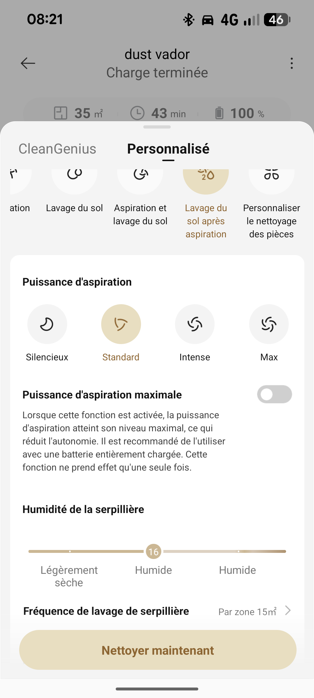

alain 4 étage
Ça y est je vais retrouver
Il faut aller dans les programmes de nettoyage que l'on souhaite et c'est affiché (ici en bas sur la photo)

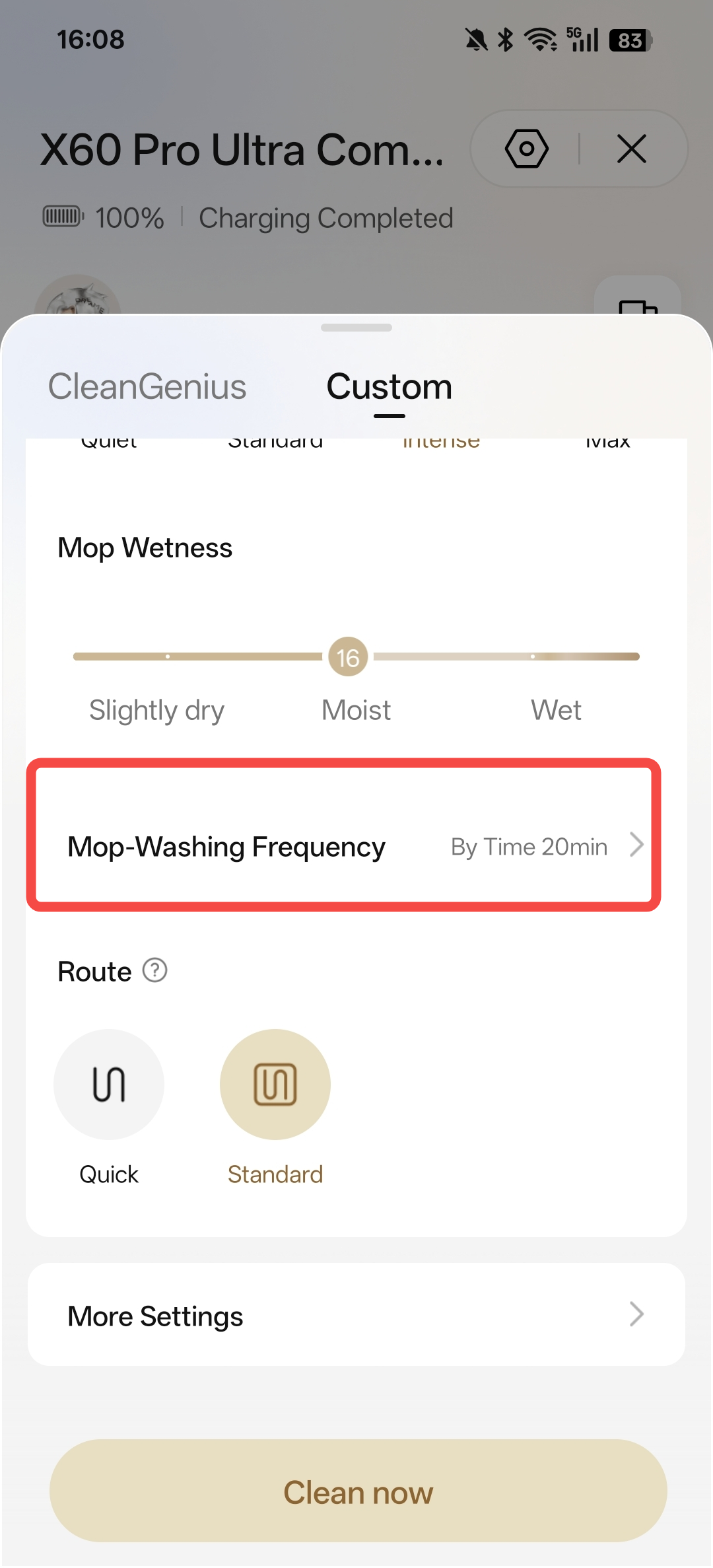

La fréquence de nettoyage des serpillières utilisée pour les nettoyages programmés est basée sur le réglage défini dans le mode de nettoyage personnalisé.
Par conséquent, il est normal qu’aucune option de fréquence de lavage des serpillières ne soit disponible dans les tâches de nettoyage programmées, et ce paramètre ne peut pas être modifié directement lors de la programmation.
Si vous souhaitez ajuster la fréquence de nettoyage des serpillières, veuillez la modifier dans les paramètres de nettoyage personnalisé. Les nettoyages programmés appliqueront automatiquement ce réglage.
Merci pour votre compréhension.
