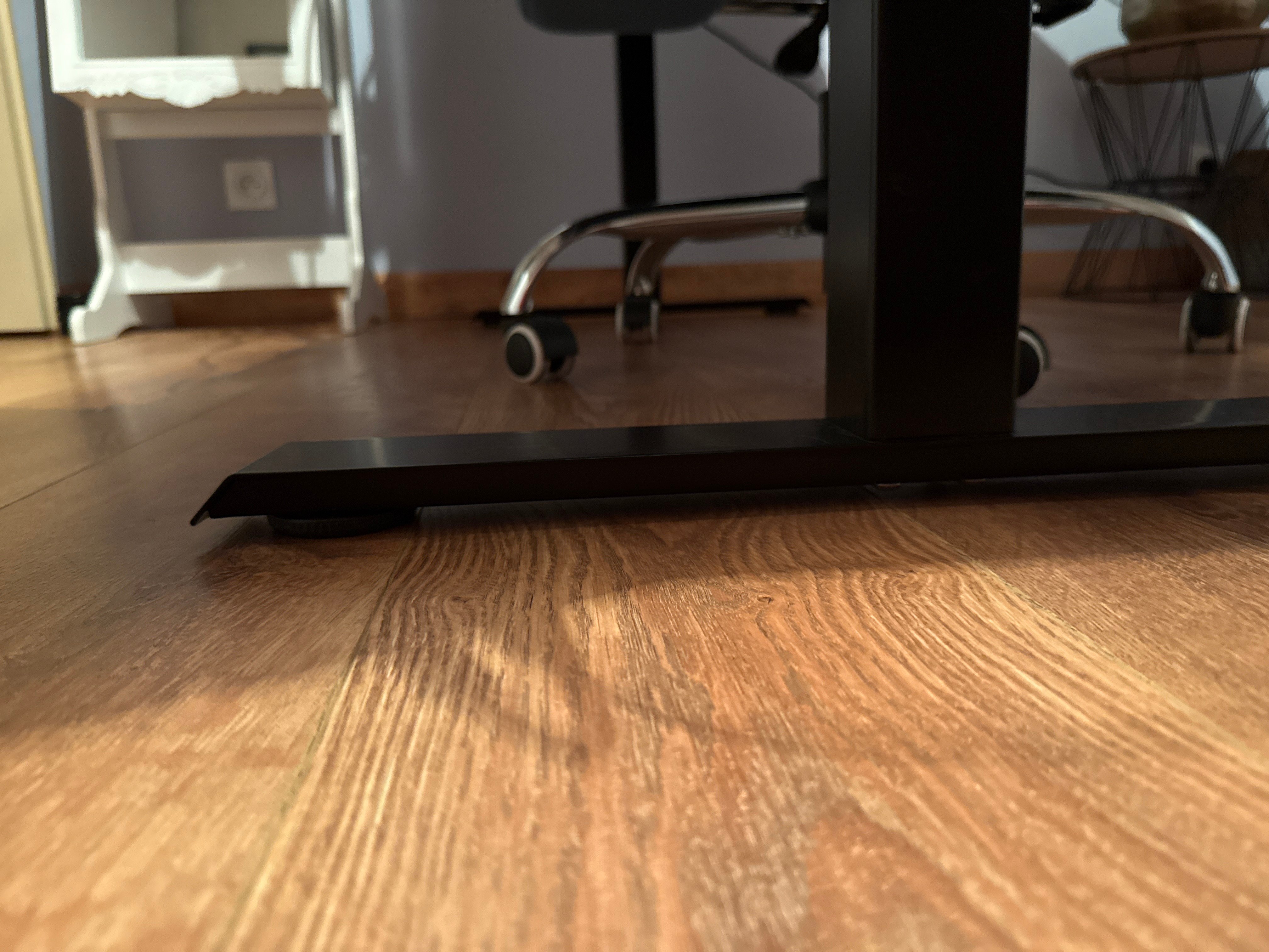

Il serait intéressant de pouvoir détecter ce type de pied de bureau sans qu’il n’y monte dessus

Le système d'évitement d'obstacles du robot repose notamment sur des capteurs infrarouges. Certains objets très sombres, noirs ou fortement réfléchissants peuvent absorber ou perturber le signal lumineux, ce qui peut occasionnellement entraîner une détection moins précise ou un léger contact avec l'obstacle.
Pour les meubles ou pieds de bureau de couleur noire, nous vous recommandons de créer une zone interdite dans l'application afin d'éviter que le robot ne s'en approche ou ne tente de monter dessus.
Nous avons également bien pris note de votre suggestion et la transmettrons à notre équipe produit pour référence lors des futures optimisations de la détection d'obstacles.

vous pouvez mettre une zone interdite
