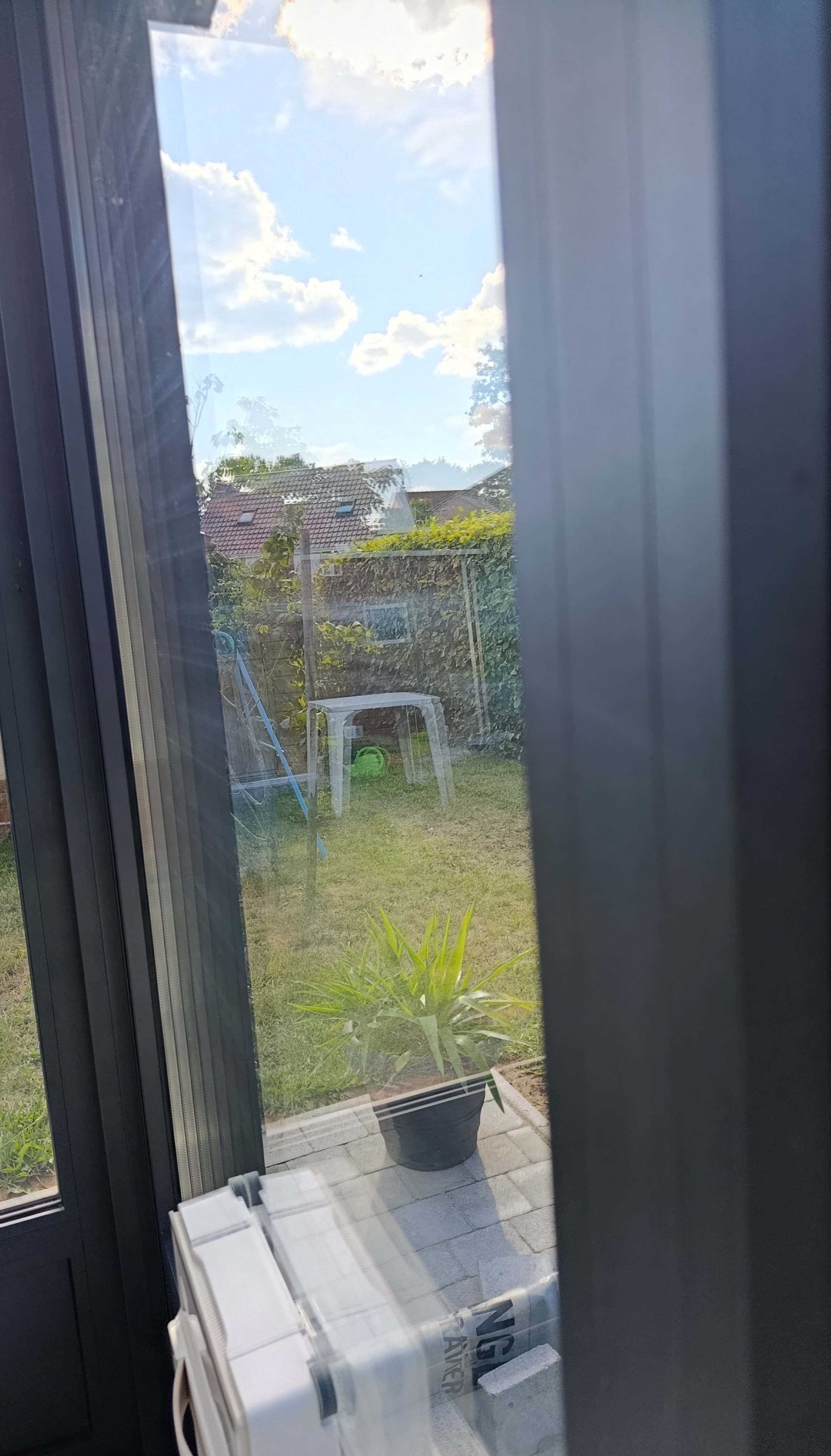

J'ai reçu le laveur de vitre C1 aujourd'hui la catastrophe ça fait plein de traces . Les vitres sont encore moins propres qu'avant le passage du robot 😱😱.
299€ qui devait me soulager et bin pas du tout .
Zoomer la photo vous verrez les traces ça fait des lignes 😥

Reçu aujourd'hui...tout de suite testé ! Effectivement beaucoup de traces sur les vitres... déçue...il faut faire les finitions à la main... j'ai tenté de laisser la lingette un peu plus humide même problème...si vous avez des astuces je prends !!!!

Bonjour, lorsque le chiffon est trop humide, il peut causer des marques d'eau ou des traces.
Nous vous recommandons de mouiller le chiffon de nettoyage avant utilisation, puis de l'essorer jusqu'à ce qu'il ne goutte plus. Ensuite, fixez-le sur le bas de l'appareil et appuyez pour bien l'aplanir avant de l'utiliser.

J'ai eu le même problème jusqu'à ce que je comprenne que le robot avait étalé les crottes de mouches.J'ai tout enlevé grossièrement avec une éponge très peu mouillée.Deuxième passage :impeccable.
Ce robot n'est pas prévu pour les vitres trop sales.Il faut une intervention humaine.
Cependant j'en suis très satisfaite, il a m^me fait disparaître le voile gris sur le verre qui restait malgré toutes les astuces.

C'est un problème de produit.Projeter du vinaigre blanc sur la lingette.Si vous mettez de l'eau à la place du produit, il faut de l'eau distillée et non calcaire.Déjà mieux comme résultat.
Sur le forum, une personne a mis du produit vitre voiture sans reflet, elle semblait satisfaite.
