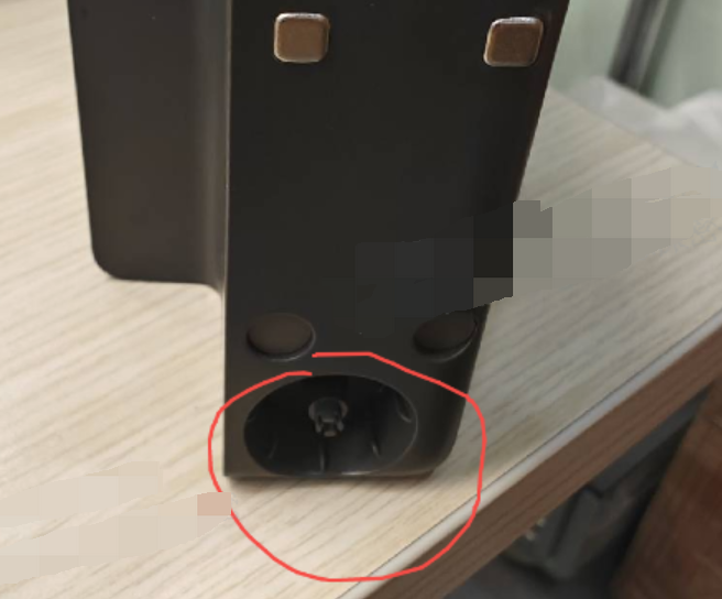

Comment régler le détergent sur Dreamehome l40 ultra car je ais Pas de détergent qui part du bac
Bonjour, veuillez vérifier si la fonction d'ajout automatique de détergent est activée. Si elle n'est pas activée, veuillez d'abord l'activer, puis procéder au nettoyage de la serpillière.
Cliquez sur les trois points en haut à droite > Paramètres de la station > Ajout automatique de détergent
Après le nettoyage, secouez le réservoir d'eau usée et vérifiez s'il y a de la mousse à l'intérieur. S'il y a de la mousse, cela signifie que la station a ajouté automatiquement le détergent.
Il est conseillé de retirer le boîtier de détergent, de verser le détergent dans le boîtier et de le secouer vigoureusement plusieurs fois. Si le liquide s'écoule de la position marquée en dessous, cela signifie que la fonction d'ajout automatique de détergent fonctionne normalement.
