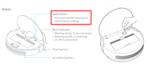

Veuillez suivre les étapes ci-dessous :
1. Vérifiez si les contacts de charge du robot sont sales ou recouverts de poussière. De la poussière ou des débris sur les contacts peuvent empêcher une bonne connexion et provoquer des tentatives répétées de retour à la station. Nettoyez-les soigneusement.
2. Vérifiez que les broches métalliques des contacts de charge sur la station ne sont pas bloquées ou coincées.
3. Retirez-le de la station de base, puis replacez-le pour vérifier s'il commence à se recharger correctement. Vérifiez également si vous entendez le message vocal indiquant que la charge a commencé.
4. Réinitialisez le robot. Ouvrez le capot supérieur du robot. À côté du voyant Wi-Fi se trouve un petit orifice de réinitialisation. Maintenez-le enfoncé pendant environ 3 secondes jusqu'à entendre le message vocal indiquant le rétablissement des paramètres d'usine. Une fois la réinitialisation terminée, redémarrez le robot et vérifiez si le problème est résolu.
Nous espérons que ces conseils vous seront utiles.
