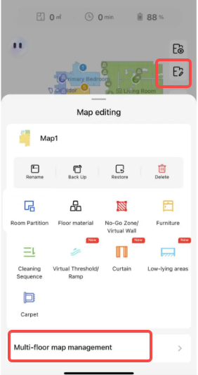

S’il s’agit de la première carte, le robot doit impérativement démarrer la cartographie depuis la station de base (station de charge) et y retourner automatiquement une fois la cartographie terminée. La carte sera alors enregistrée automatiquement. Dans le cas contraire, une carte temporaire sera créée.
Nous vous recommandons de supprimer la carte actuelle et de recréer une nouvelle carte en laissant le robot partir de la station de charge et y revenir à la fin de l’opération.
Pour créer une nouvelle carte :
- Appuyez sur l’icône d’édition de la carte dans l’application.
- Activez l’option « Cartes multi-étages ».
- Appuyez sur « + Créer une carte ».
- Choisissez ensuite « Nettoyage » ou « Cartographie rapide » pour lancer la création de la carte.
Nous espérons que cela vous aidera à résoudre le problème.

Bonjour j ai déjà fait cette manipulation a deux reprises départ depuis la base et retour sur la base a la fin de cartographie mais celle ci reste en temporaire malgré ça
