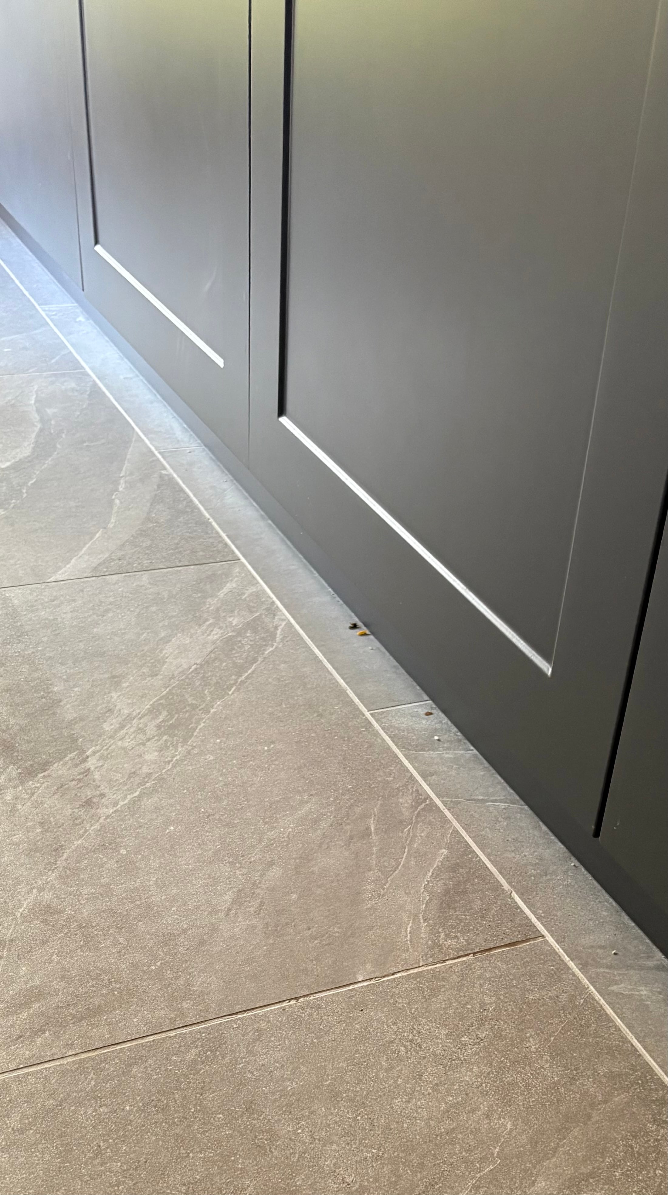

Mon robot n’aspire pas et ne lave pas correctement les bords. Je suis pourtant en fonction Genius
Que puis je faire pour qu’il nettoie correctement les bords ?

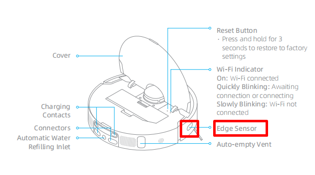

Concernant ce problème, nous vous recommandons de nettoyer le capteur de bord situé sur le côté droit du robot à l’aide d’un chiffon doux et sec. Assurez-vous également que ce capteur n’est pas obstrué par de la poussière, des saletés ou tout autre objet susceptible d’affecter sa détection.
Par ailleurs, veuillez régler la fréquence d’extension du rouleau/du système de nettoyage des bords sur « Élevée (Haute fréquence) » dans l’application afin d’améliorer les performances de nettoyage le long des murs et des plinthes.
Nous espérons que ces conseils vous aideront à améliorer le nettoyage des bords.
