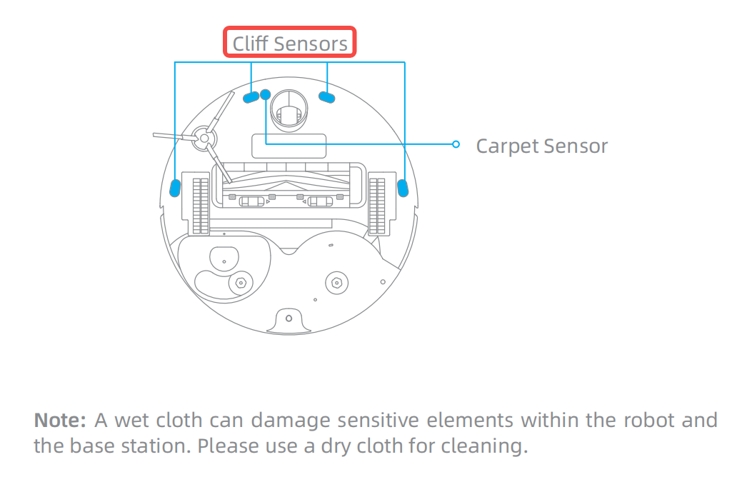

2. Nettoyez les capteurs anti-chute (capteurs de vide) à l’aide d’un chiffon propre et sec, puis redémarrez le robot. Veuillez également vérifier les capteurs en vous référant à l’illustration ci-jointe.
