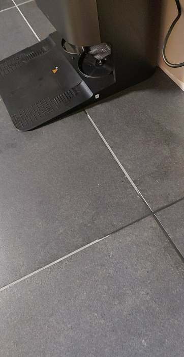

Bonjour j ai mon x50 depuis une semaine et j ai de l eau qui sort de la station chaque fois qu il vient se remettre dedans pour evacuer et reprendre de l eau comment cela ce fait il?

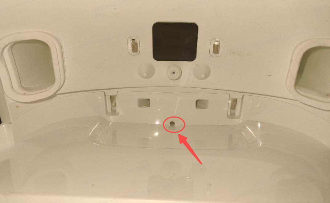

Il est possible que l’eau provienne d’un mauvais écoulement dans le plateau de lavage. Dans ce cas, le problème est souvent lié à une obstruction au niveau de l’orifice d’évacuation des eaux usées.
Nous vous recommandons de vérifier et de nettoyer l’orifice de vidange situé dans le plateau de lavage. Vous pouvez essayer de le déboucher délicatement à l’aide d’un cure-dent, d’un trombone déplié ou d’un fil métallique fin, puis relancer un cycle de nettoyage pour vérifier si le problème est résolu.
