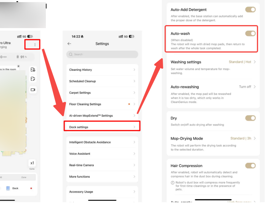

Pour ce type d’utilisation en multi-étage, nous vous recommandons de désactiver l’option « Nettoyage automatique des serpillières » dans les paramètres de la station d’accueil. Cela évitera que le robot interrompe sa mission pour retourner automatiquement à la base pendant le nettoyage.
Nous vous conseillons également de désactiver la fonction de vidange automatique et de vérifier que l’option « Reprendre le nettoyage » est bien activée dans :
Paramètres → Plus de fonctionnalités → Reprendre le nettoyage
Après avoir appliqué ces réglages, veuillez effectuer un nouvel essai afin de vérifier si le robot est capable de poursuivre sa tâche sur l’étage concerné sans annuler la mission en cours.
Nous espérons que cette solution vous aidera à améliorer votre expérience de nettoyage multi-étage.
