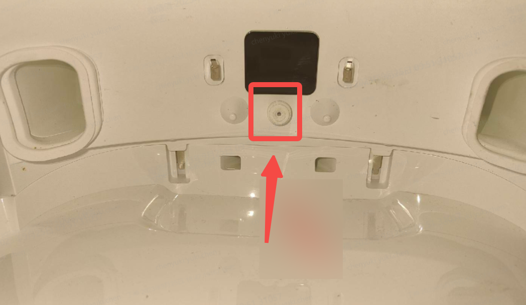

NL330616 1 étage
J ai exactement le même problème moi j ai en plus la serpillère qui reste sèche quand je lance un nettoyage de serpillière et totalement sèche et l’eau coule par la base …
Pour votre problème, nous vous recommandons de vérifier si le joint d’étanchéité indiqué sur l’image ci-jointe est toujours présent et correctement installé.
Nous vous conseillons également de replacer manuellement le robot sur la station, puis de relancer un programme de nettoyage afin de vérifier si le problème persiste.
Nous espérons que ces vérifications vous aideront à résoudre le problème.
16-9-2026 04:51 FR Traduire

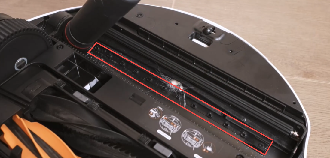

Pour ce problème, nous vous recommandons de vérifier et de déboucher l’orifice de sortie d’eau situé sous le rouleau de lavage à l’aide d’un fil métallique fin ou d’un trombone déplié.
Une fois cette opération effectuée, lancez un nouveau cycle de nettoyage afin de vérifier si la serpillière est de nouveau correctement humidifiée.
Nous espérons que cette solution pourra résoudre le problème.

J ai le même soucis avec le même produit un Aqua 10 roller a l étage il mouille très très peut en étant aussi à fond ?? Quel explication du coup je pensai qu une maj qui foire je sais pas du tout ?
17-9-2026 21:41 FR Traduire
J ai donc pas mal chercher j ai réussi à débouché effectivement la petite grille en fer dessous le robot était pas mal obstrué donc bien nettoyée il y a du mieu la serpillière est a peine humide malgré que j ai mis l humidité à fond je comprend absolument pas je me ronge le cerveau pour chercher d’où cela peut venir … il marche et subitement d un coup la serpillière est même pas humide elle est mouillé qu’a certain endroit même en ayant monté a fond le taux d humidité le sol n’est pas lavé correctement du tout si vous aviez une solution miracle à m apporter !!!! Je comprend vraiment pas pourquoi??
17-9-2026 21:40 FR Traduire
J ai donc débouche pas mal le filtre sous le robot la petite grille en fer était totalement obstrué donc il ne fuit plus mais le soucis de la serpillière a peine humide persiste je me casse à la tête à résoudre ce problème j ai mis le taux d humidité à fond et c’est tout juste mouillé au sol je comprend pas alors qu avant ça il lave super bien ..
17-9-2026 21:35 FR Traduire
