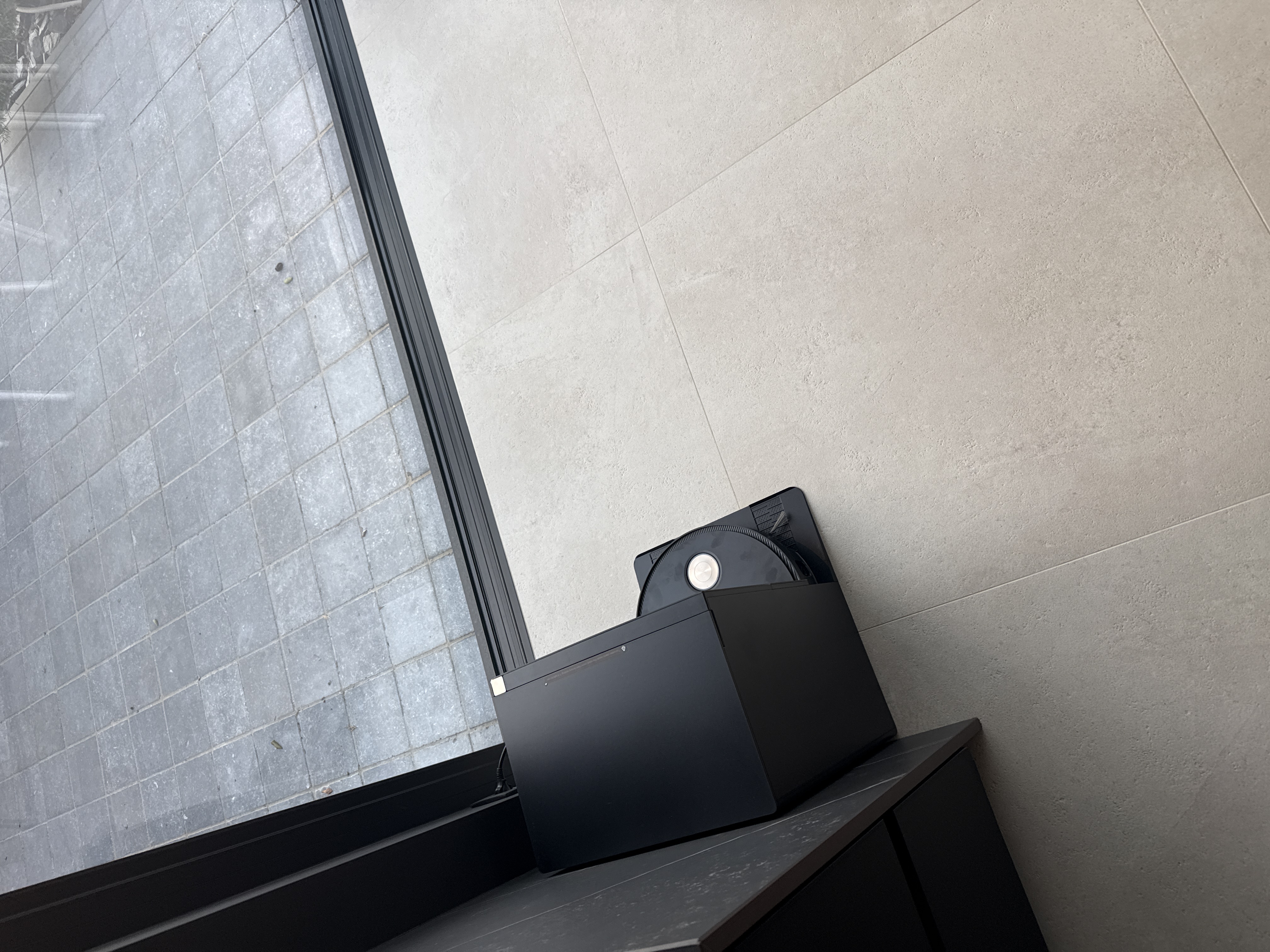

Bonjour ,
Nous avons un robot x60 pro complete depuis 3 semaines
Tout d un coup , il ne se retrouve plus dans les pièces et demande de refaire la cartographie complète
Cela ne m arrange pas vraiment vu que j avais renommé les pièces , corrigé les cloisons ainsi que mis des barrières virtuelle ou cela est nécessaire .
Nous avons des baies vitrées jusque au sol dans la cuisine .
Pour faire la cartographie initiale j avais dû abaisser les stores sinon il est perdu
Merci de votre aide

Bonjour ,
Merci de votre aide ,
Mon robot est un x60 complète comme dis dans la description du problème . Je ne trouve pas la fonction restauration de carte ?
Si j ai su la remettre mais lorsque je lance un nettoyage le robot tourne en rond et ne parvient pas à se positionner dans la pièce et rentre tant bien que mal à sa base .
La base n a pas bougé
Merci pour votre aide
