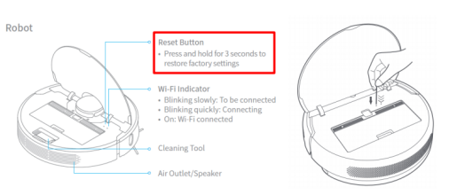

Si le signal de votre connexion réseau est faible, l’appareil peut se mettre hors ligne. Nous vous recommandons de supprimer le robot de l’application, puis de le reconnecter au réseau Wi-Fi.
Vous pouvez également essayer de réinitialiser l’appareil avant de le reconnecter :
Ouvrez le capot supérieur du robot. À côté du voyant Wi‑Fi se trouve un petit orifice de réinitialisation. Appuyez dessus pendant environ 3 secondes jusqu’à entendre le message vocal : « Début de la restauration des paramètres d’usine ».
Après la réinitialisation, veuillez reconfigurer le réseau et vérifier si le problème est résolu.
