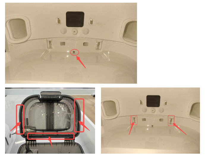

Pour le problème que vous rencontrez, nous vous recommandons de procéder aux vérifications suivantes :
Retirez le bac de nettoyage et vérifiez si le joint d'étanchéité est obstrué. Vérifiez également que l'orifice d'évacuation des eaux usées de la station n'est pas bouché et nettoyez-le si nécessaire.
Nous vous recommandons également de nettoyer le capteur de débordement situé sur la plaque de lavage.
Retirez le réservoir d'eau usée et vérifiez que son joint d'étanchéité n'est ni desserré ni encrassé. Si nécessaire, remettez-le correctement en place et nettoyez-le avec un chiffon propre.
Après avoir vidé le réservoir d'eau usée, refermez soigneusement le verrou du réservoir et assurez-vous qu'il est complètement enclenché.
Essuyez l'eau résiduelle présente dans la base avec un chiffon sec, puis réinstallez la plaque de lavage et vérifiez si le problème est résolu.
