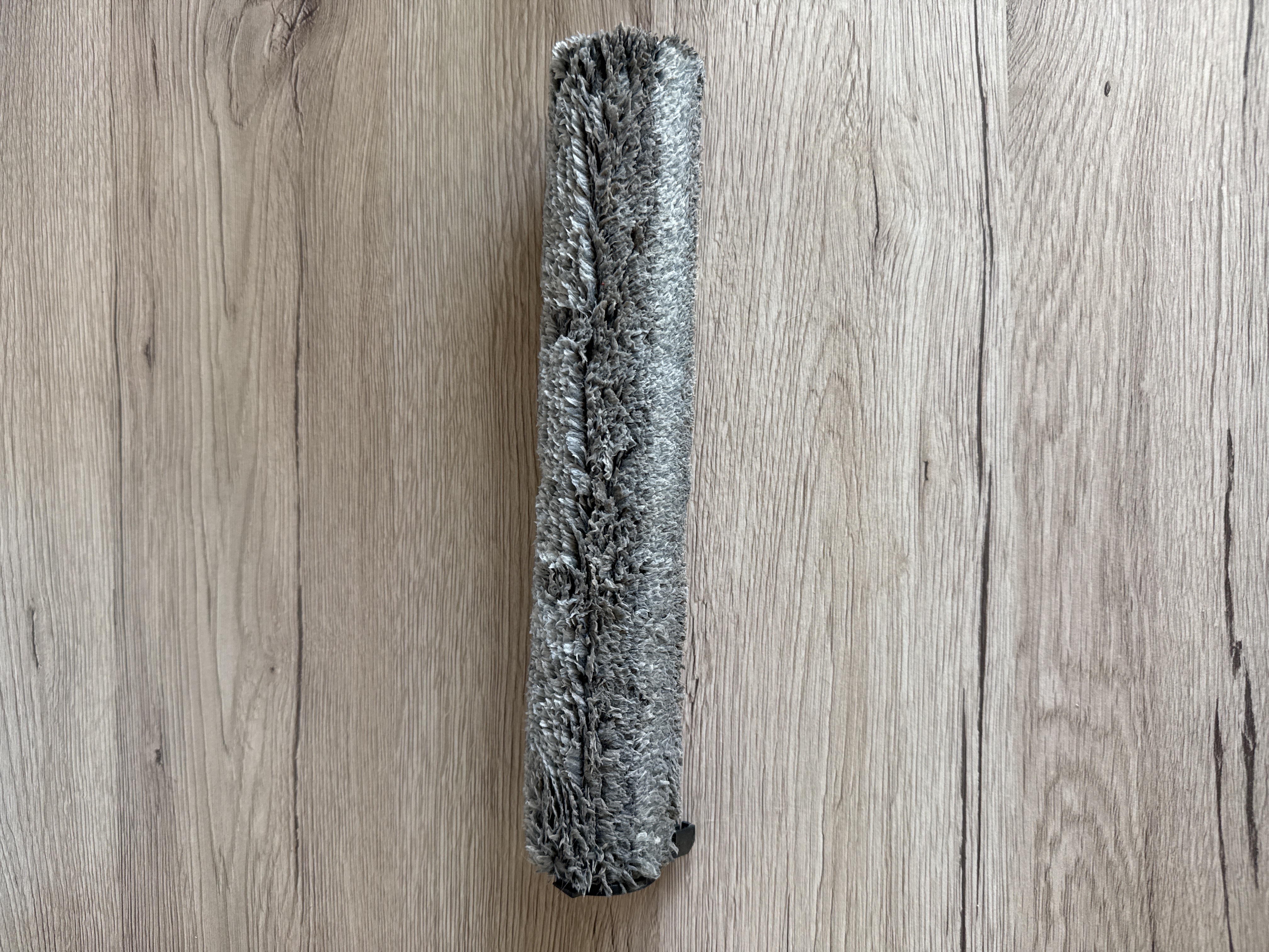

Bonjour, il me semble que la serpillière ne tourne plus. Voici une photo de celle-ci après nettoyage
