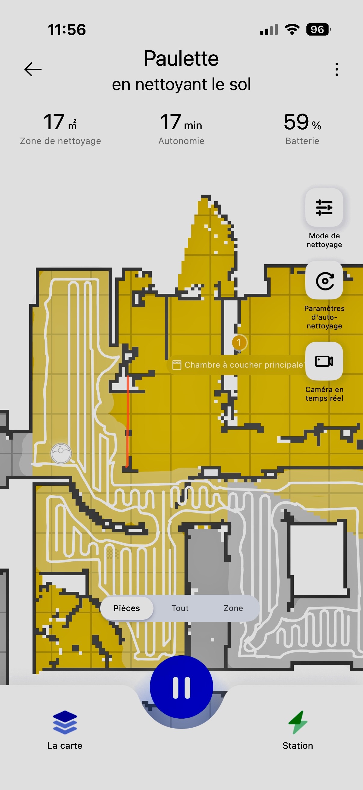

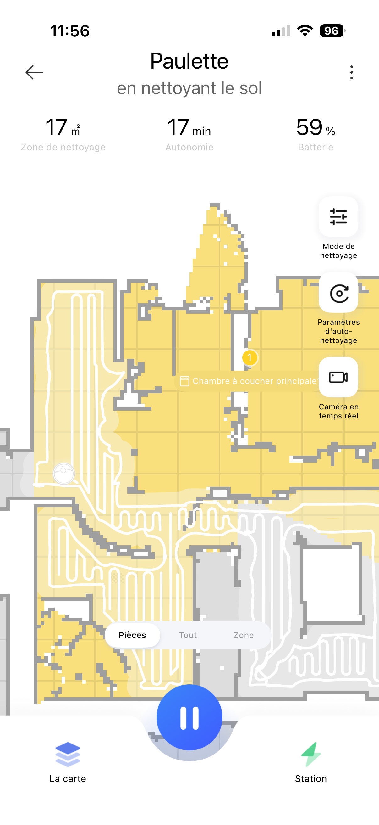

J’ai constaté que lorsque mon dream arrive devant le placard avec des portes vitrées il s’écarte de la bordure et ne nettoie jamais la partie où il s’écarte du miroir…
Y a t’il une solution pour remédier à ce problème ?
De plus il faut la même chose quand il approche des baies vitrées .
Bonne journée
Lionel
Bonjour Lionel,
Les capteurs d’évitement d’obstacles du robot utilisent la technologie infrarouge. Les surfaces réfléchissantes telles que les miroirs ou les baies vitrées peuvent réfléchir les signaux infrarouges, ce qui perturbe la détection et la navigation du robot. Celui-ci peut alors considérer ces zones comme des obstacles ou des espaces à éviter, ce qui explique pourquoi il ne nettoie pas au plus près de ces surfaces.
Pour améliorer la situation, nous vous recommandons de placer un film opaque, des autocollants ou tout autre matériau de masquage sur la partie inférieure des miroirs ou des vitres, sur une hauteur d’environ 26 cm à partir du sol. Cela permet généralement au robot de mieux détecter les limites réelles et de nettoyer plus près des bords.
