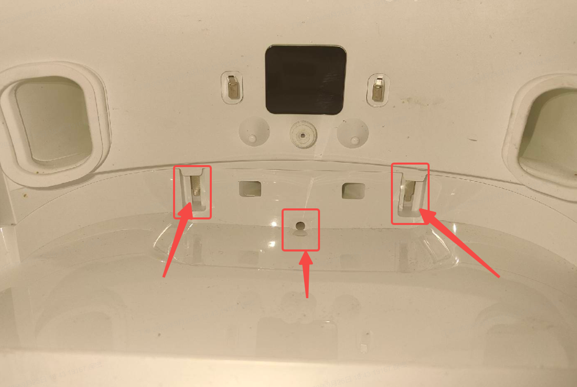

1. Retirez le plateau de lavage, vérifiez si l’orifice d’évacuation est obstrué et nettoyez-le si nécessaire. Veuillez également nettoyer le capteur de débordement situé sur le plateau de lavage.

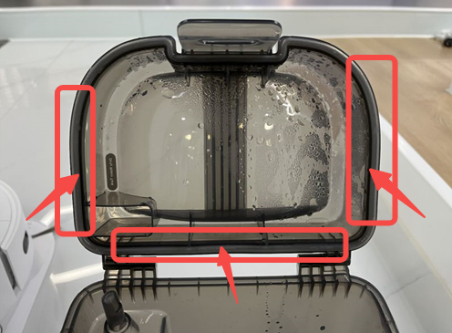

2. Retirez le réservoir d’eau sale et vérifiez si son joint d’étanchéité est desserré ou sale. Si nécessaire, remettez-le correctement en place et nettoyez-le avec un chiffon propre.

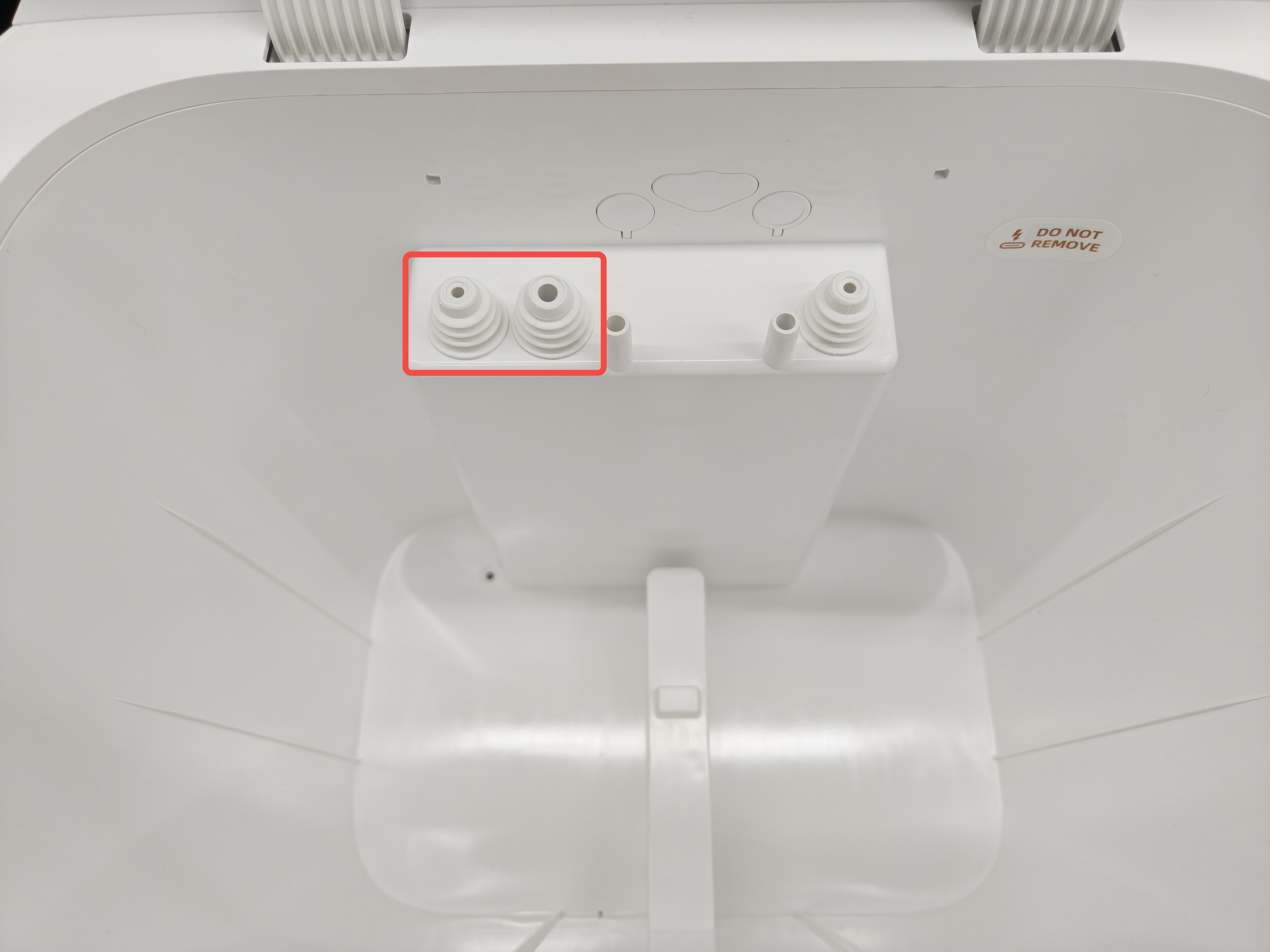

3. Vérifiez que le joint d’étanchéité du réservoir d’eau de la station de base est correctement installé, qu’il n’est ni endommagé ni manquant.
4. Après avoir vidé l’eau sale, refermez correctement le clip de verrouillage du réservoir d’eau sale et assurez-vous qu’il est bien enclenché.
5. Remettez le réservoir d’eau sale dans la station de base et appuyez légèrement dessus afin de vous assurer qu’il est correctement installé.
