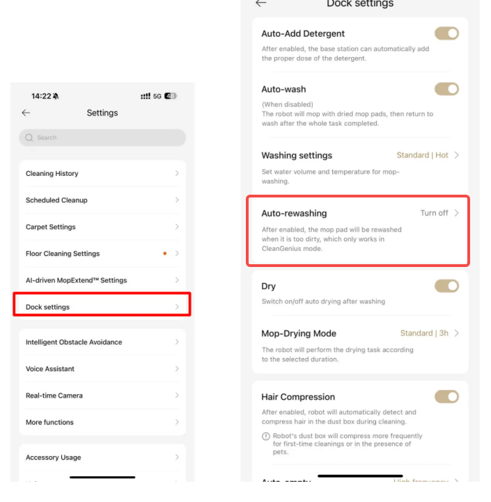

Saf 2 étage
Nous vous recommandons de désactiver la fonction « Nettoyage automatique des serpillières » dans les paramètres de la station (« Dock Settings ») afin de vérifier si cela résout ce problème.
Concernant l’utilisation sur plusieurs étages, veuillez suivre les étapes ci-dessous :
1. Déplacez le robot vers l’étage souhaité où aucune station de charge n’est installée, puis démarrez le nettoyage depuis l’application ou directement à l’aide du bouton du robot.
2. Pendant un cycle de lavage, si vous souhaitez nettoyer les serpillières, vous pouvez ramener manuellement le robot à la station pour effectuer le lavage des serpillières.
3. Une fois toutes les tâches terminées, le robot retournera à son point de départ. Vous pourrez ensuite le remettre manuellement sur sa station de charge.
Veuillez également noter les points suivants :
1. Avant de lancer un nettoyage avec lavage sur un autre étage, assurez-vous que les serpillières ont été lavées via l’application ou qu’elles sont suffisamment humidifiées.
2. Si le robot retourne à la station pendant le nettoyage et qu’il est replacé sur l’étage concerné dans un délai de 15 minutes, il pourra reprendre automatiquement la tâche en cours.
Effectivement je viens de faire le test à l’étage, en désactivant le lavage automatique je n’ai eu aucun problème ! Merci beaucoup pour cette astuce.
C’est juste dommage qu’il faudra penser à aller dans les paramètres à chaque fois pour réactiver pour le nettoyage du bas et désactiver pour nettoyer l’étage à chaque fois, mais au moins cela m’évite les allers retours 😅
