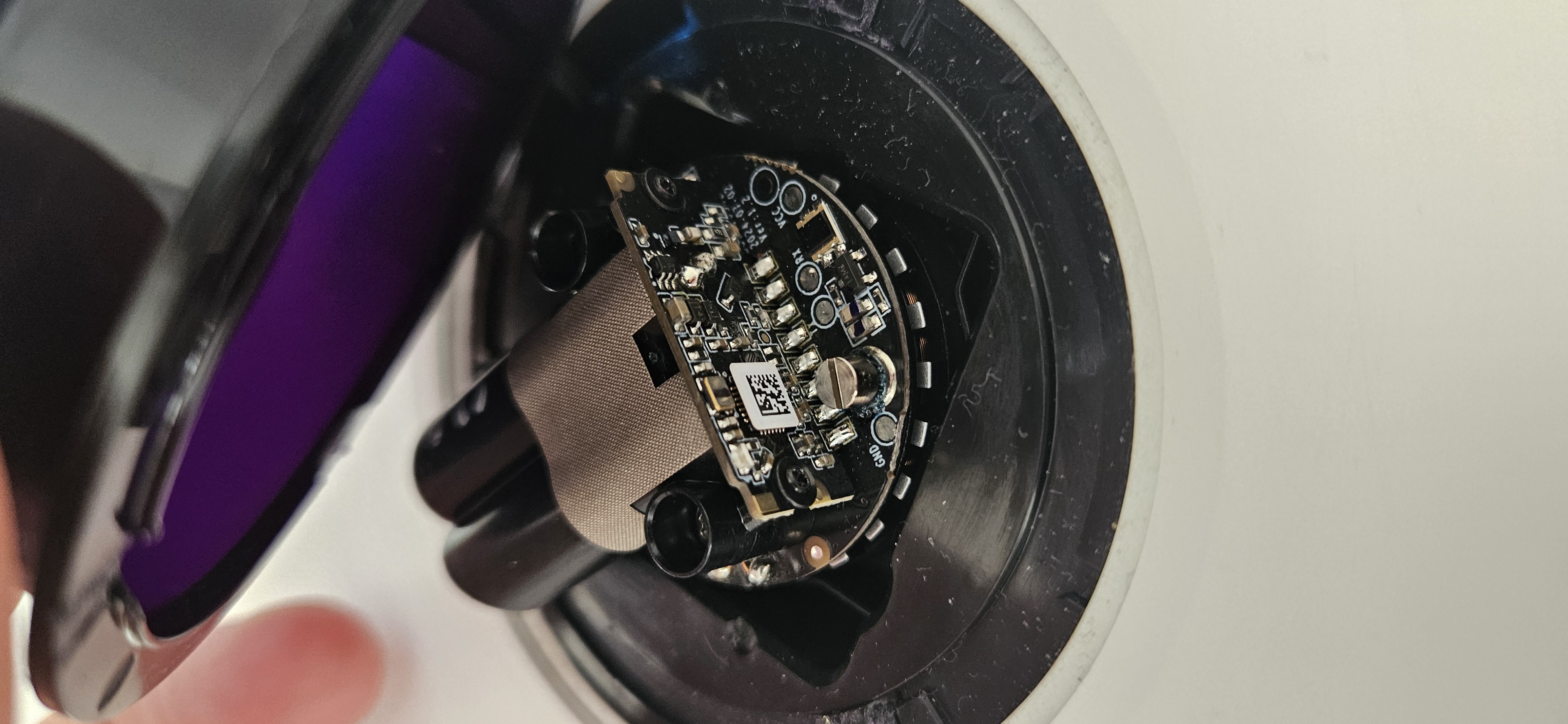

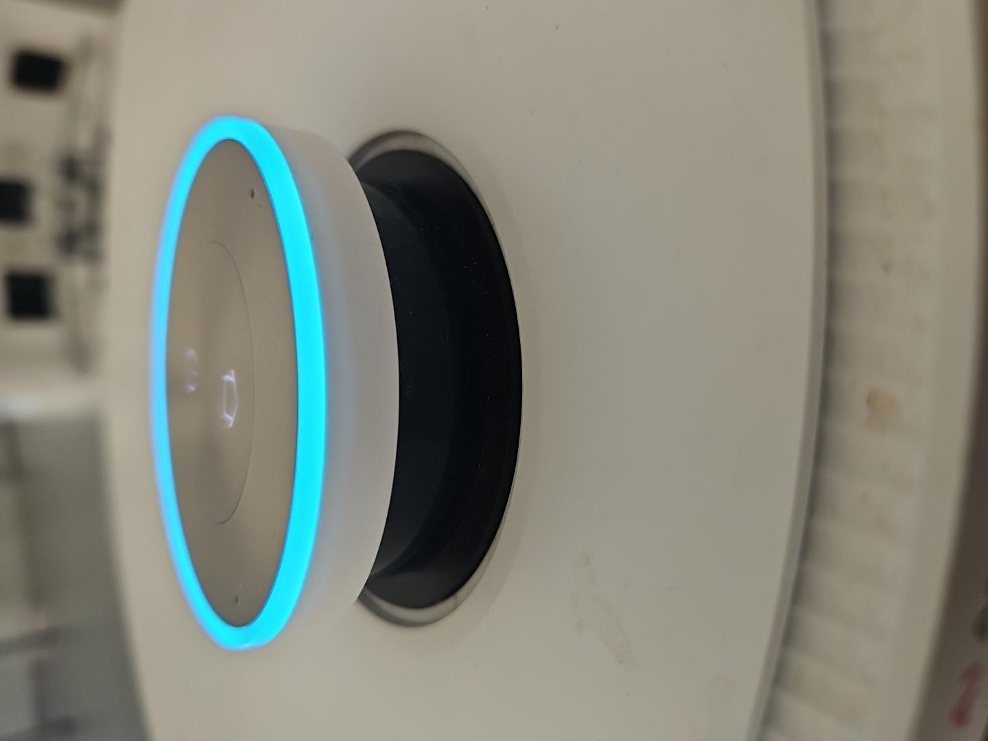

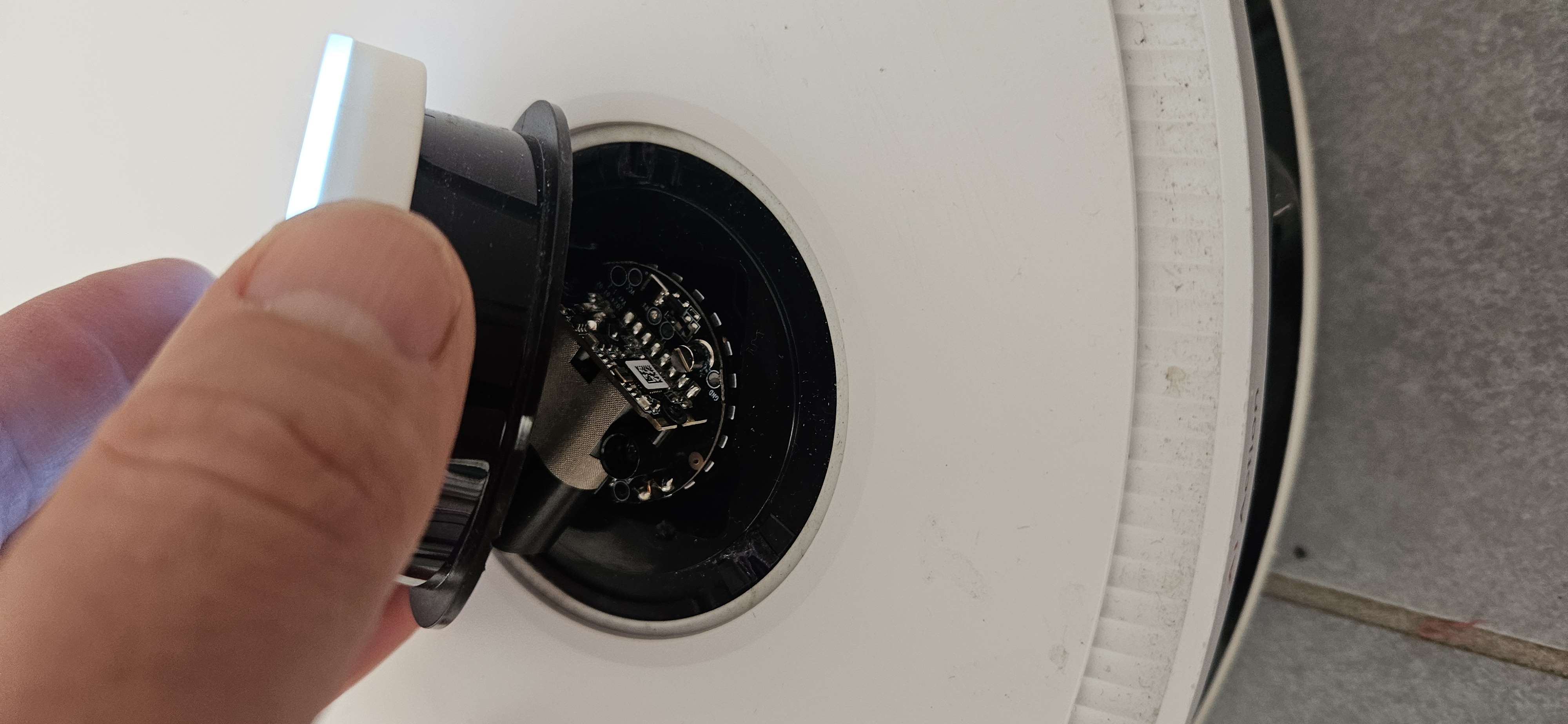

Ce matin, mon robot x50 était en erreur au milieu de ma piece avec une erreur laser. En vérifiant la tourelle pour voir si de la poussiere était présente, j'ai vu qu'elle ne tenait plus. On peut voir 2 points de colle sous le capot. J'ai repositioné la tourelle, et apres un redemarrage, le robot refonctionne. Mais comme le  apot est juste posé, le probleme pourrait de noubeau arriver si le robot n'abaisse pas sa tourelle en cas de non détection d'obstacle..commebt réparer cela. Je ne pense pas que la super glue soit recommendé... on dirait plus une pate noire..

Puisque vous avez déjà eu une erreur laser et constaté que la partie supérieure ne tient plus correctement, je ferais simplement un test dans une zone dégagée. Dreame recommande de vérifier que le LDS peut monter et descendre normalement, que son capot se déplace librement et qu’aucun débris ne gêne le mécanisme.
Si la tourelle fonctionne de nouveau après repositionnement mais que le capot reste simplement posé ou se détache, je considérerais qu’il y a probablement une fixation cassée/décollée. Dans ce cas, je n’utiliserais pas le robot ainsi sur la durée : si le capot se déplace au mauvais moment, il pourrait de nouveau bloquer le LDS et provoquer l’erreur.
Prenez des photos des deux points de fixation, une photo du capot retiré et idéalement une courte vidéo montrant qu’il ne tient plus. Puis contactez le SAV Dreame en demandant une réparation/remplacement de la pièce sous garantie. Dreame recommande justement le SAV lorsqu’une erreur LDS persiste après vérification du mécanisme.
