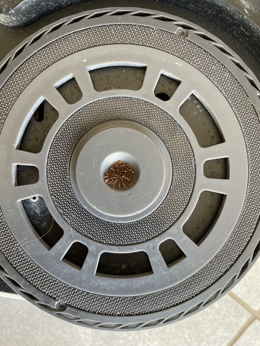

Bonjour, j’ai l’impression que le support de serpillère rouille … je ne pense pas que cela soit normal ?
Avant toute chose, retirez la serpillière et nettoyez le support avec un chiffon humide, puis séchez-le complètement. Certains dépôts liés à l’eau, au produit nettoyant ou aux saletés peuvent prendre une couleur orangée/brune et donner l’impression que le métal rouille.
Si après nettoyage vous constatez toujours des points orangés, une oxydation du métal ou un revêtement qui commence à s’écailler, prenez plusieurs photos et évitez d’utiliser un produit antirouille ou abrasif dessus.
Je passerais dans ce cas par le SAV Dreame, particulièrement si le robot est encore sous garantie, afin de demander le remplacement du support concerné. Le support est régulièrement exposé à l’eau, il est donc justement conçu pour supporter les cycles de lavage.
À cet endroit se trouve un aimant intégré. Il est donc possible que de petites particules métalliques ou des copeaux de fer soient attirés et s'accumulent lors de l'utilisation quotidienne de l'appareil.
Avec le temps, ces particules peuvent rouiller au contact de l'humidité, ce qui peut donner l'impression que le support de serpillière est rouillé. Cependant, il ne s'agit généralement pas de rouille provenant du support lui-même.
Nous vous recommandons simplement d'essuyer cette zone avec un chiffon sec afin d'éliminer les particules métalliques accumulées.
JonathanVL 3 étage
Non, ce sont des petites particules de métal qui viennent s'aimanter
Saf 4 étage
Moi je le nettoie régulièrement
