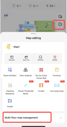

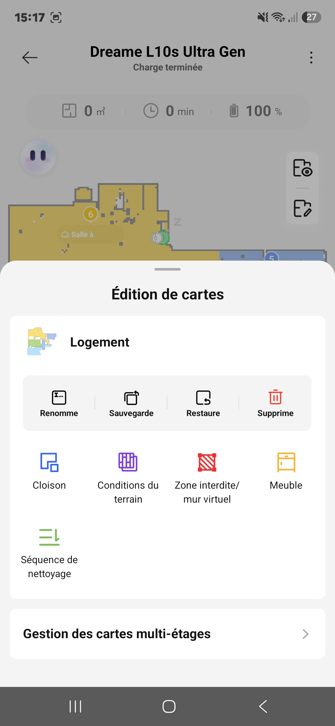

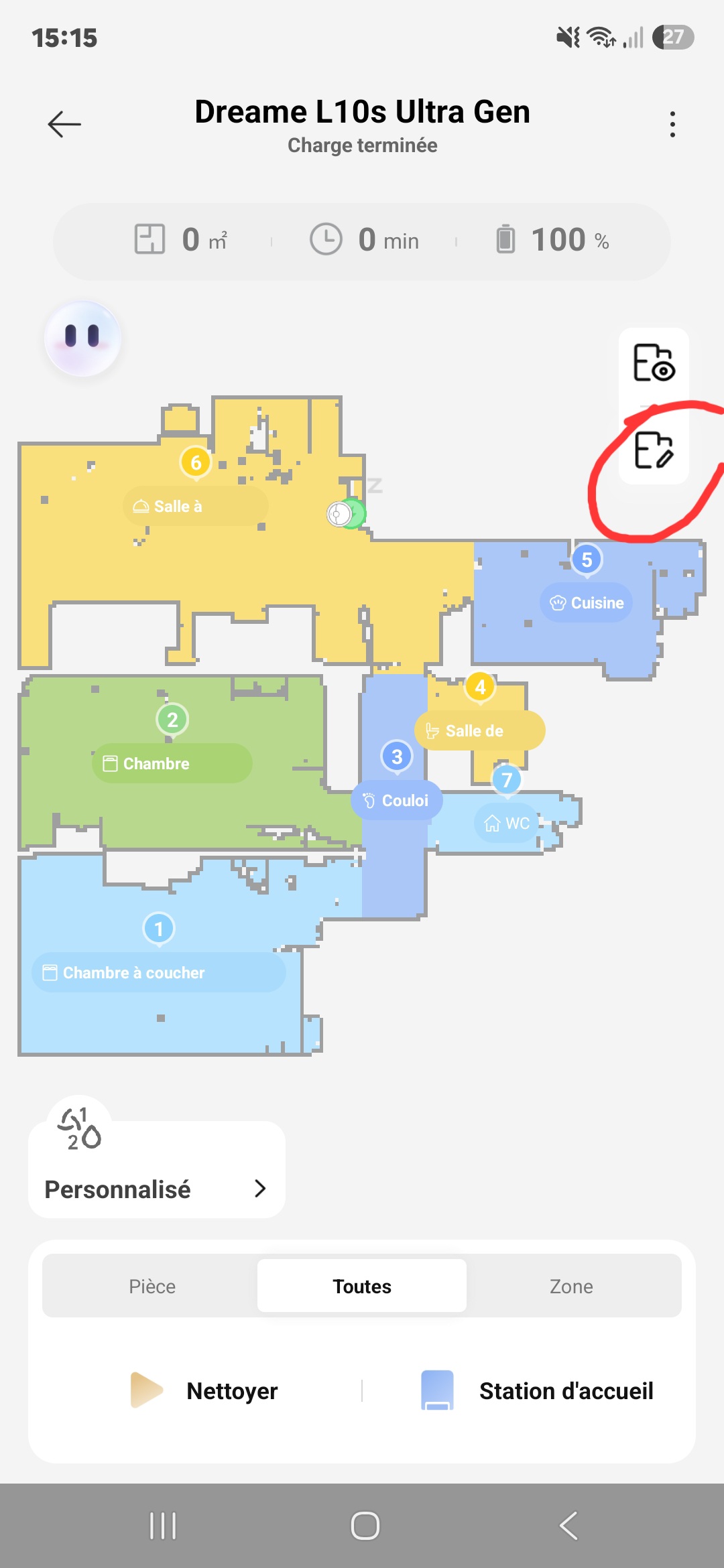

BonjourIl faut supprimer la carte pour en refaire une nouvelle c'est se que j'ai fait
Faut appuyer ou il y a le petits crayon
Dernière modification par Chauveau le 23-8-2026 14:20
Chauveau 4 étage
Voilà la suite
Veuillez suivre les instructions ci-dessous pour créer une nouvelle carte :
1. Appuyez sur l’icône de modification de la carte dans l’application, activez l’option de cartographie multi-étages, puis cliquez sur « + Créer une carte » pour créer une nouvelle carte.
2. Vous pouvez choisir entre « Démarrer le nettoyage » et « Cartographie rapide » pour créer la carte.
Démarrer le nettoyage : le robot nettoiera tout en créant la carte.
Cartographie rapide : le robot créera la carte en peu de temps sans effectuer de nettoyage.
3. Une fois la cartographie terminée, le robot enregistrera automatiquement la carte et effectuera la division des pièces. Jusqu’à trois ou quatre cartes peuvent être enregistrées.
