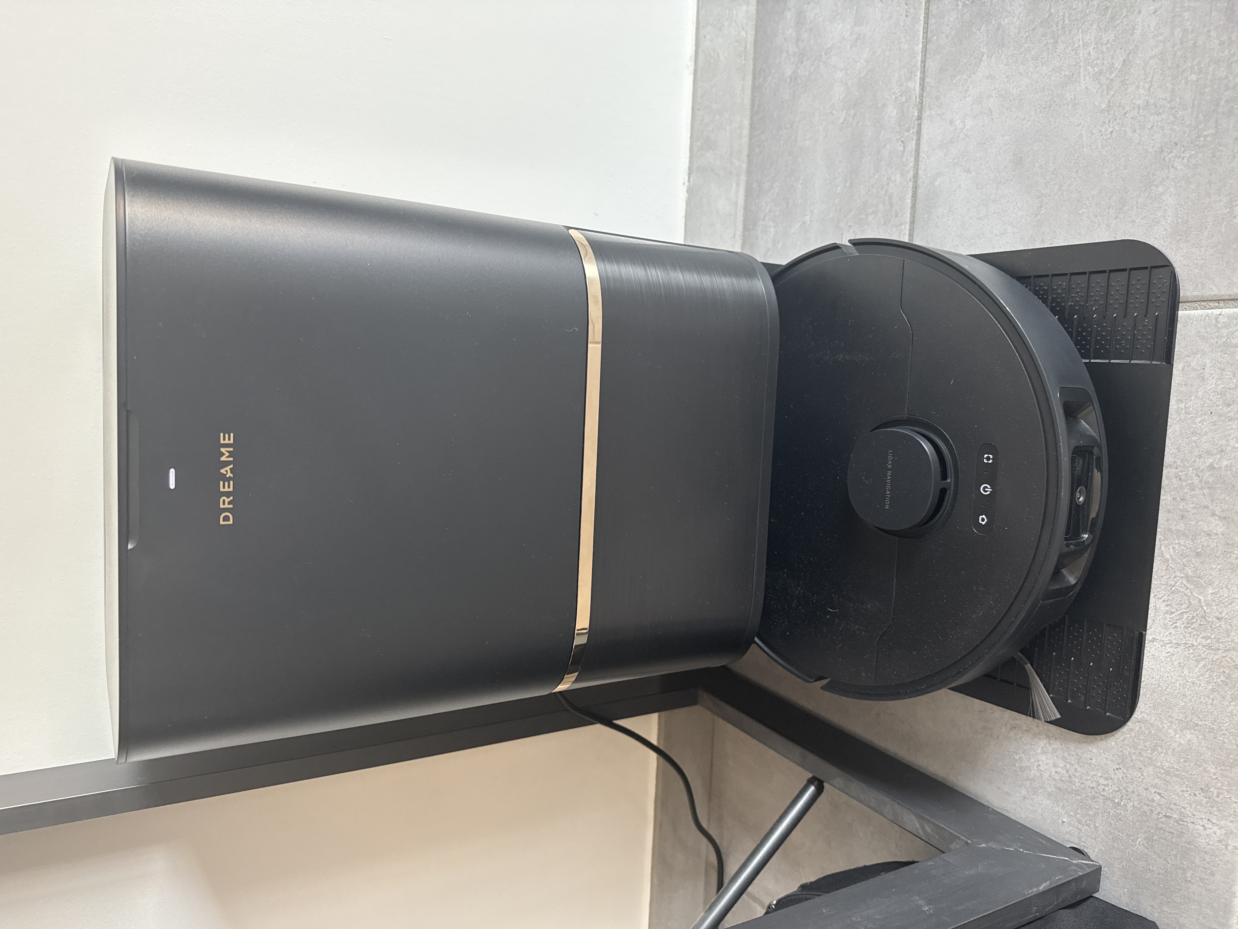

Bonjour à tous,
Lors du premier scan de mise en route du robot aspirateur, je n’ai pas voulu qu’il aille dans une chambre en particulier, j’ai donc fermé la porte à ce moment-là.
Comment faire maintenant pour rajouter la pièce sur la carte pour qu’il puisse y aller ?
Merci à vous
Pas besoin de supprimer votre carte actuelle dans un premier temps.
Ouvrez simplement la porte de la chambre que vous aviez fermée lors de la première cartographie, puis :
• remettez le robot sur sa station ;
• laissez toutes les portes nécessaires ouvertes et le passage bien dégagé ;
• lancez un nettoyage global / de toutes les pièces depuis la station.
Lorsqu’il arrivera à proximité de cette chambre, le L50 Ultra AE devrait découvrir la nouvelle zone, y entrer et compléter automatiquement sa cartographie. Dreame indique bien que le L50 Ultra AE peut mettre à jour sa carte au cours d’un nettoyage global lorsque l’environnement évolue.
Une fois le nettoyage terminé et le robot revenu à sa station, regardez la carte : la chambre devrait avoir été ajoutée. Vous pourrez ensuite aller dans Modifier la carte pour ajuster la séparation ou le nom de la nouvelle pièce si nécessaire.
Il n’existe en revanche pas de fonction permettant de dessiner/ajouter manuellement une nouvelle pièce sur la carte. Si malgré un nettoyage global porte ouverte le robot refuse toujours de découvrir la chambre, Dreame recommande alors de recréer la cartographie complète, cette fois avec toutes les portes ouvertes.
Donc essayez d’abord simplement : porte ouverte + nettoyage global depuis la station. Dans la majorité des cas, ça suffit. 😉
