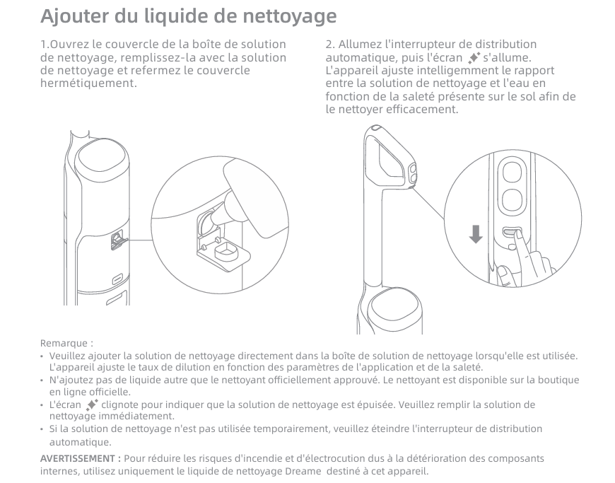

Bonjour, comment savoir si le produit de lavage est suffisant? Ou comment faire pour le distiller avec l'eau propre pour le lavage? Merci le model est le H14 pro
Sur le H14 Pro, vous n’avez normalement aucun dosage à faire vous-même.
Il y a deux réservoirs distincts :
* le réservoir d’eau propre → uniquement de l’eau ;
* le petit réservoir de produit nettoyant de 120 ml → produit de nettoyage Dreame.
Il faut ensuite activer la distribution automatique/intelligente du produit. Le H14 Pro dose alors lui-même la quantité nécessaire en fonction du niveau de saleté détecté.
⚠️ Ne versez donc pas le produit directement dans le bac d’eau propre pour le diluer vous-même. Dreame le déconseille, car cela peut endommager l’appareil.
Pour savoir quand il faut remettre du produit, c’est assez simple : l’indicateur correspondant clignote sur l’écran lorsque le réservoir de solution est vide.
Et ne soyez pas surpris si le niveau baisse doucement : Dreame indique qu’un remplissage de 120 ml peut aller jusqu’à environ un mois d’utilisation dans les conditions de dosage les plus faibles.
Donc en résumé : eau claire dans le grand réservoir + produit pur dans son petit réservoir dédié + dosage automatique activé, et le H14 Pro s’occupe du mélange tout seul. 😊
Si le niveau de liquide de nettoyage est insuffisant, l’icône correspondante sur l’écran de l’appareil clignotera pour vous inviter à le remplir.
Le liquide de nettoyage ne nécessite aucune dilution avec de l’eau. Il vous suffit de le verser dans le réservoir dédié au liquide de nettoyage et d’activer la fonction de distribution automatique. L’appareil ajustera alors intelligemment la quantité de liquide de nettoyage en fonction du niveau de saleté du sol afin d’obtenir des performances de nettoyage optimales.
