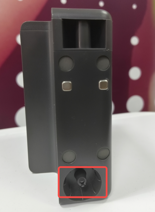

Lors du nettoyage des serpillières, le détergent est automatiquement injecté dans le circuit puis mélangé à l’eau. La quantité utilisée à chaque cycle étant très faible, la baisse du niveau de liquide n’est généralement pas très visible.
Avec une fréquence d’utilisation d’environ un lavage par jour, un réservoir de détergent peut durer jusqu’à six mois. Il est donc normal que le niveau semble peu diminuer à l’œil nu. Toutefois, si vous constatez que le niveau ne baisse absolument pas ou que l’appareil ne distribue pas du tout de détergent, veuillez effectuer les vérifications suivantes :
1. Vérifiez que la fonction d’ajout automatique de détergent est activée. Si ce n’est pas le cas, activez-la puis lancez un cycle de lavage des serpillières. Une fois le lavage terminé, secouez légèrement le réservoir d’eau sale et vérifiez la présence de mousse. Si de la mousse est présente, cela signifie que la station ajoute correctement le détergent.
2. Nous vous recommandons de retirer le compartiment à détergent, en laissant le produit à l’intérieur, puis de le secouer vigoureusement plusieurs fois. Si du liquide s’écoule par l’orifice situé sous le compartiment, cela indique que la fonction d’ajout automatique de détergent fonctionne normalement.
