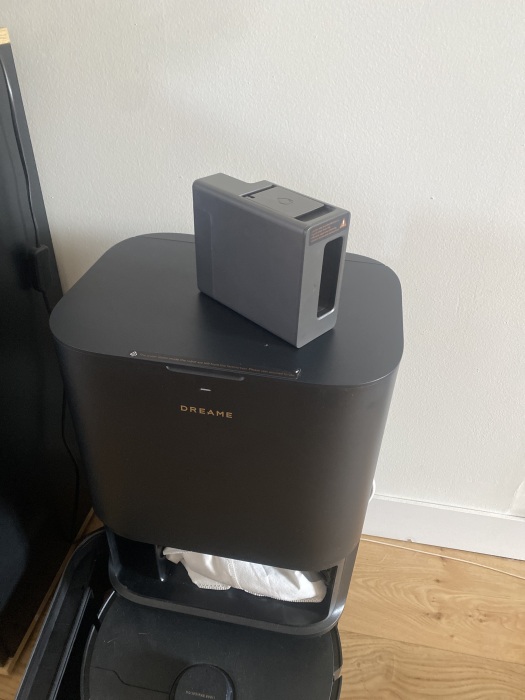

Bonjour sur mon robot j’ai un réservoir de produit à remplir pour pouvoir nettoyer le sol mais depuis que j’ai rempli le réservoir et après avoir fait de nombreux lavage je me rends compte que le réservoir et quasiment encore plein
Y a t’il un réglage à faire ? Merci de votre retour

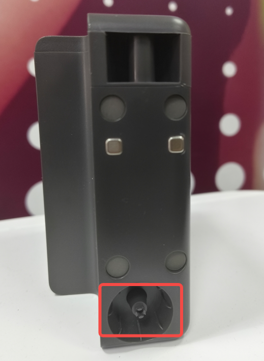

La consommation de détergent est relativement faible. Avec une utilisation d’environ un lavage par jour, un réservoir peut généralement durer jusqu’à six mois. Il est donc normal que la baisse du niveau de liquide ne soit pas très visible à l’œil nu après quelques cycles de nettoyage.
Si vous constatez que le niveau ne baisse absolument pas ou que l’appareil ne distribue pas du tout de détergent, nous vous invitons à effectuer les vérifications suivantes :
1. Vérifiez que la fonction d’ajout automatique de détergent est activée dans l’application. Si ce n’est pas le cas, activez-la puis lancez un nettoyage des patins de lavage. Une fois le nettoyage terminé, secouez légèrement le réservoir d’eau sale et vérifiez si de la mousse est présente. Si vous observez de la mousse, cela signifie que la station ajoute correctement le détergent.
2. Nous vous recommandons également de retirer le compartiment à détergent et de le secouer vigoureusement plusieurs fois avec le produit à l’intérieur. Si du liquide s’écoule par l’orifice situé sous le compartiment, cela indique que le système d’ajout automatique de détergent fonctionne normalement.
