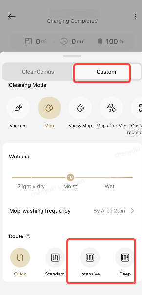

Bonjour, l'aspiration est nickel mais quand j'utilise la fonction lavage, je remarque que les 2 serpillières ne se touchent pas et laissent donc systématiquement une zone, entre les 2, non nettoyée. Y a-t-il un réglage particulier à faire ?
Le robot utilise une technologie exclusive de bras mécanique biomimétique qui permet aux serpillières de s'étendre pour un meilleur nettoyage le long des murs et dans les coins. Il est donc normal qu'une petite zone puisse temporairement rester entre les deux serpillières pendant certaines phases du nettoyage.
Ne vous inquiétez pas, le robot nettoie d'abord les bords, puis effectue un parcours en forme de S pour couvrir l'ensemble de la surface. Cette zone sera donc normalement nettoyée lors des passages suivants.
Nous comprenons toutefois votre remarque et vous recommandons les vérifications suivantes :
1. Vérifiez que les serpillières sont correctement installées et bien centrées sur leurs supports.
2. Essayez de sélectionner un mode de nettoyage plus dense ou d'effectuer un second passage. Une fois le cycle de nettoyage terminé, les zones éventuellement laissées entre les deux serpillières devraient être couvertes.
