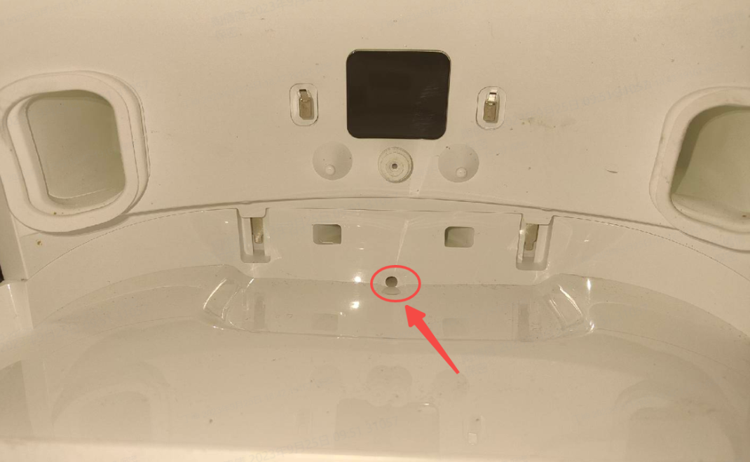

Ce problème peut être dû à une obstruction de l’orifice d’évacuation des eaux usées de la station de base. Nous vous recommandons de vérifier et de nettoyer cet orifice à l’aide d’un cure-dent ou d’un petit fil métallique afin de retirer toute saleté ou tout dépôt susceptible de le bloquer.
Après le nettoyage, veuillez effectuer un nouvel essai pour voir si la situation s’améliore.
