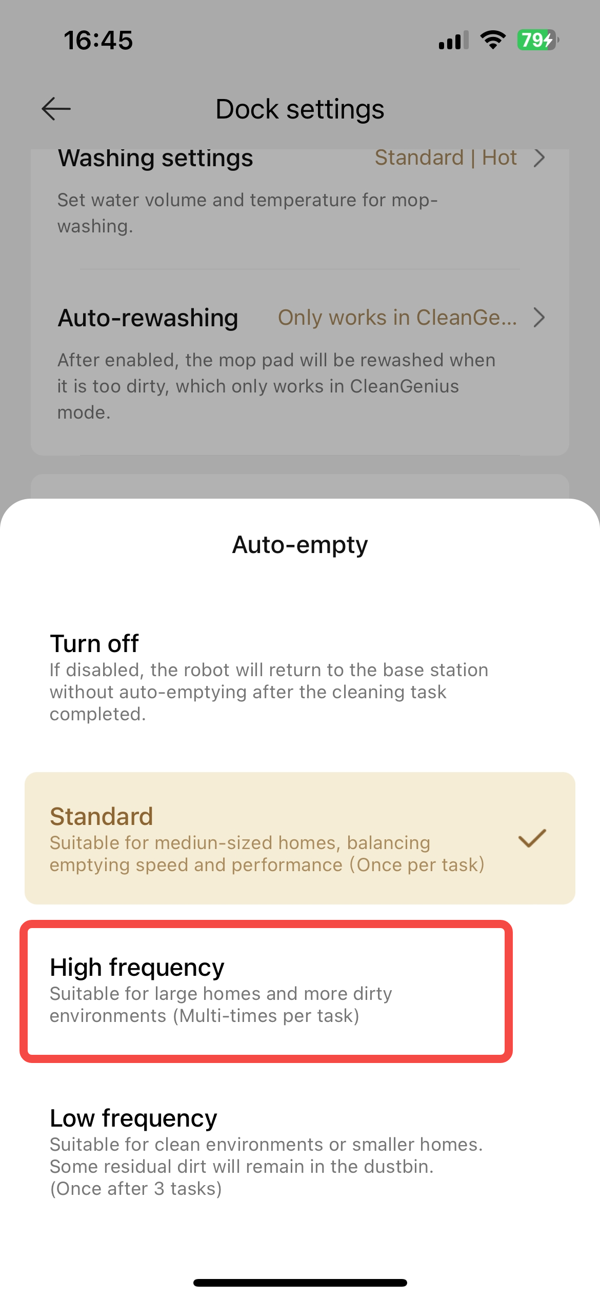

Est-il possible de régler le robot pour qu'il retourne plus régulièrement à la station pour se vider?

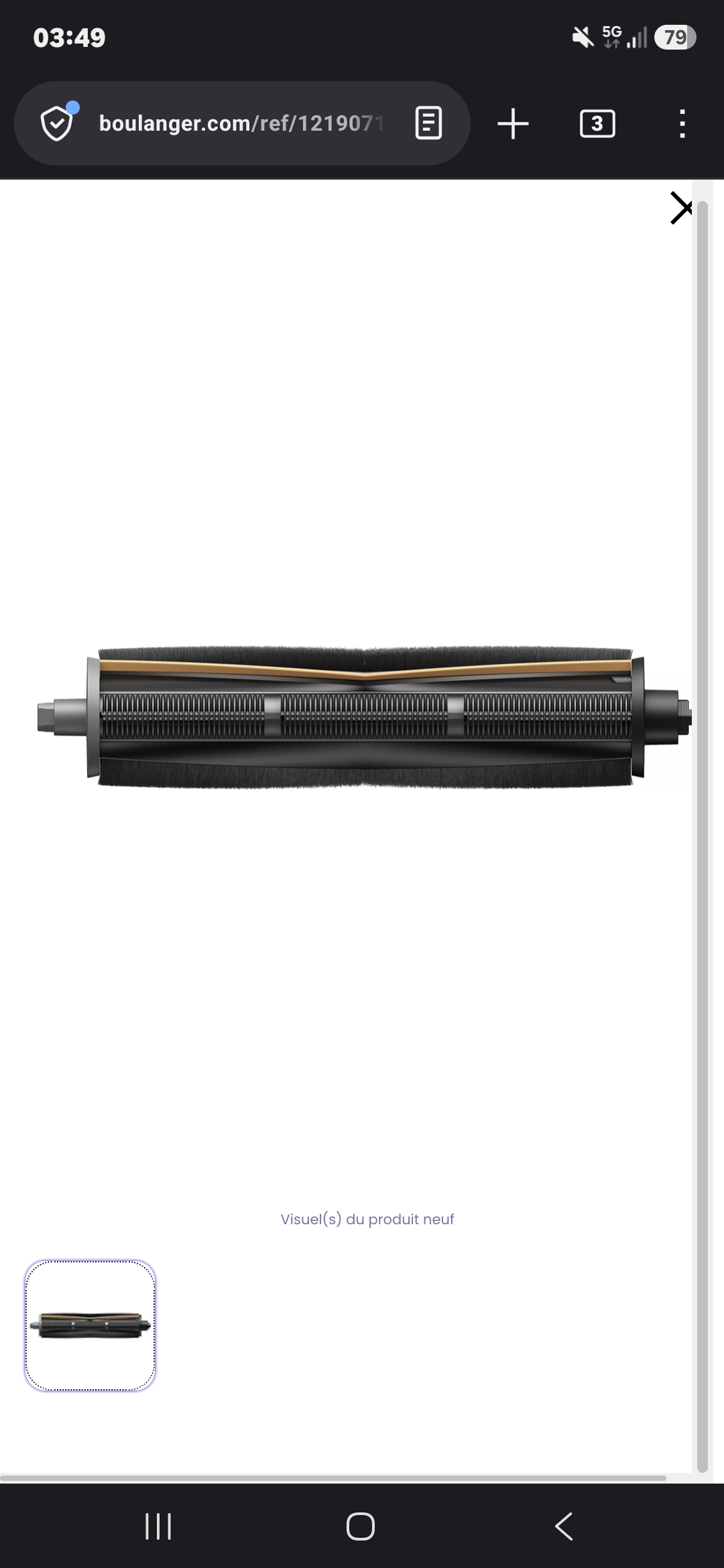

J'utilise cette brosse car ça coupe les cheveux et poile sur mon l10s ultra gen 2 . j'ai un chat qui perd beaucoup de poile
J'espère que ça va vous aider
Dernière modification par Chauveau le 11-8-2026 02:59
Brosse DREAME Anti-emmêlement Tricut 2.0 L10s L20 L40 X30 X40 Ultra

Vous pouvez essayer de régler la fréquence de vidage automatique sur "Haute fréquence" dans les paramètres de la station d’accueil (Paramètres de la station / Dock Settings).
Cependant, si les déchets aspirés sont principalement constitués de poils, fibres ou peluches, ceux-ci peuvent facilement s'accumuler et obstruer l'entrée du bac à poussière. Dans ce type de situation, la station de vidage automatique peut parfois ne pas réussir à évacuer complètement tous les débris.
Nous sommes donc au regret de vous informer qu'il n'existe pas d'autre réglage permettant d'augmenter davantage la fréquence de vidage. Si des accumulations persistent, nous ne pouvons que vous recommander de nettoyer manuellement le bac à poussière et les zones concernées.
Un nettoyage régulier permet néanmoins de limiter l'accumulation de poils et de fibres sur le sol, ce qui réduit considérablement le risque de blocage du système d'aspiration à l'avenir.
